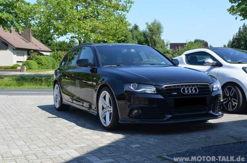

Ich habe mir nun auch ein kleines Sortiment bestellt und konnte es heute an meinem Audi A4 Bj 2010 gleich testen.
Ich war bin mit dem Ergebnis vorerst zufrieden. War ja auch erstmal nur eine Handwäsche.
Folgende Produkte können sich nun mein nennen:

Ich bin leider auf eine SB Waschbox angewiesen und habe diese heute für 1,5h besetzt :)
Als ersten habe ich den Wagen gründlich mit dem Hochdruckreiniger vorgereinigt.
Dann habe ich mir natürlich eine schöne Schaumschicht auf dem Wagen vorgestellt, jedoch ging der Plan nicht ganz auf. Ich habe eine Handpumpe mit dem Valet Pro Snow Foam + Wasser befüllt. Es kam leider kein ordentlicher Schaum raus, eher leichtes Schaumwasser. Nagut der Wagen war eh nicht sehr dreckig. Sollte er es sein, werd ich bei meinen Eltern den Kärcher nutzen und den Schaum richtig aufschäumen.
Habe die Mischung trotzdem ein wenig einweichen lassen.
Dann habe ich den Wagen mit den Waschhandschuhen und dem CG Citrus Wash n Gloss gereinigt.
Oh man ich wusste vorher nicht, dass Autowaschen so lecker riechen kann ;) Auch der Detailer riecht super :rolleyes:
Die Felgen habe ich gründlich mit dem Surf City Garage Beyond Steel Wheel Cleaner eingesprüht und nach kurzer Einwirkzeit mit der Felgenbürste und dem NoName Waschhandschuh gereinigt.
Leider ging nicht alles ab, aber trotzdem hat es sehr viel runter geholt, selbst im Felgenbett hat es ganze Arbeit geleistet.
Danach wurde der Wagen nochmal gründlich abgespühlt und es ging ans trocknen.
Ich war überrascht wie viel Wasser dieses große MF Tuch aufnehmen kann, aber ich glaube für meinen Avant brauch ich bald noch ein zweites.
Hab gleichzeitig den P40 Detailer aufgesprüht und war überrascht, wie sauber und weich sich der Lack angefühlt hat.
Die Glasflächen habe ich dann mit den o.g. Mitteln gereinigt. Es ist sehr schön endlich mal keine Schlieren auf dem Glas zu haben. Jaja, die Zeiten mit den Zewa-Tüchern o.ä. sind vorbei. (schon krass was mein seinem alten Wagen so angetan hat :( )

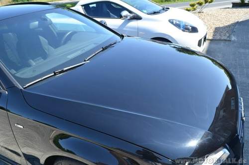

Ich habe nach dem Trocknen bemerkt, dass ich kleine rote Pünktchen auf dem Lack der rechten Seite habe. Erst dachte ich es kommt von den Bäumen, aber dann müsste es eher auf dem Dach und auf der linken Seite ein.
Vor kurzem parkte ich neben einem Sportplatz und da wurde die Tartanbahn neu gemacht.
Na super ich hoffe das es mit der Politur runter geht. (siehe Bild 3)

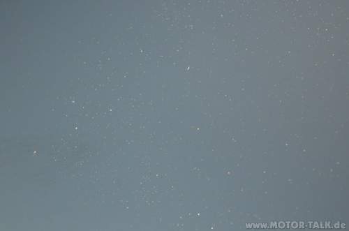

Swirls und Hologramme habe ich natürlich auch schön. Sowie eingebrannten Insekten (siehe Bild 2)

4. Was empfiehlt ihr um die Scheiben von den kleinen gelben Pünktchen zu befreien? (siehe Bild 4)

Na dann Standard-Polituren - Menzerna 2200 und 4000. Wenn ein wenig mehr Geld zum Ausgeben da ist, dann schau Dir die Chemical Guys V-Serie an.
3. Welche Versiegelung sollte ich benutzen? Ich dachte an das Collinite Super DoubleCoat Wax #476s?
Passt
Kneten

Habe heute nochmal das Auto begutachtet. Die kleinen Punkte sind wohl nicht vom Tartan.Habe sie doch auf dem Auto. Werde eh nochmal das ganze Auto kneten und mache die Felgen dann mal bitte.
Werde vorerst wohl nur den Audi und den Octavia polieren, passen die o.g. Polituren denn noch?

Ich hab da nochmal ein Anliegen:
Die auf dem Bild Nr. 3 dargestellten Pünktchen sind m.E.n. rötlich.
Gelbliche sollten ja von Bäumen bzw. Läusen kommen.
Meine Vermutung war, dass ich ca. 30m neben einem Sportplatz parkte. Mein Auto stand dabei mit der Front sowie mit der Seite zum Sportplatz, wo die neue Tartanbahn aufgesprüht wurde.
Ich vermute das die Pünktchen von der Sprühaktion sind, jedoch hab ich sie auf dem ganzen Auto.
Was meint ihr dazu?

Original geschrieben von High-Five
Oder meint ihr ich bekomm das mit kneten und anschließender Politur alleine weg?
Ich würde es erst mit der Knete versuchen... Polieren bitte erst, wenn die dicken "Brocken" runter sind, sonst hast du ganz schnell ein Schleifpad und kein Polierpad ;)
Schwierig ist die Arbeit nicht, nur manchmal langwierig. Aber um den Einsatz der Reinigungsknete wirst du über kurz oder lang eh nicht herum kommen. Spätestens nach dem Winter wirst du sie einsetzen um Teer und Flugrost zu entfernen :cool:
