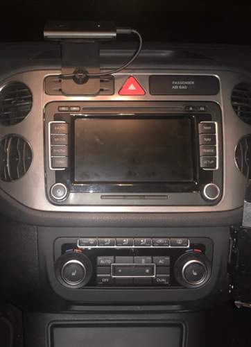

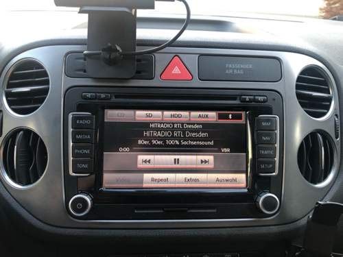

Habe ein B drin…. Und Echo Auto…. Das geht wunderbar mit Titelanzeige und Lied vor und zurück über Lenkrad bzw. Radio…. Titelanzeige auch in MFA
Da kommt es darauf an, welches Handy du hast…
Welches Radio ist verbaut????
Hast du ne Verbindung zwischen RNS510 und deinem Samsung???
Okay…. Dann brauchst du ein Steuergerät mit der selben Nummer aber Endbuchstaben A-E…. Die werden um die 250€ gehandelt…. Habe meins für 170€ geschossen…. Dann brauchst du von Kufatec ein Kabel, welches vom Steuergerät unterm Beifahrersitz zum RNS510 gezogen werden muss… dies ist für die Stereoausgabe am Radio…. Danach kannst du alles vom Radio aus machen…. Telefonieren + BT Wiedergabe vom Handy aus…. Ich habe den Echo Auto gekoppelt und kann somit alle Radiosender hören + sämtliche Lieder/Alben über Amazon Music….
