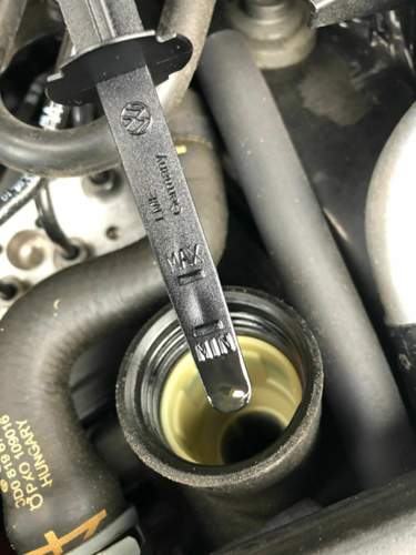

Moin, leider habe ich seit einiger Zeit ein kleines Problem welches sich schlecht lösen lässt.. Bei meinem 2012er Phaeton mit 120 tkm gibt es zwischen 80 und 90 ein immer wiederkehrendes heulen/jaulen welches auch im Schubbetrieb zuhören ist. Im kalten Zustand gibt es das selbe zwischen 60 und 70 kmh. Die Radlager sind alle in Ordnung und nach einem Differentialschaden klingt es auch nicht. Es kommt vom Bereich Getriebe im Auto an. Hatte jemand schonmal ähnliche Probleme oder gibt es dort eine bekannte Schwachstelle? Der Flansch am Kat ist auch dicht und auf der Bühne lassen sich keine Geräusche feststellen.
Danke im Voraus und Gruß Nils

Ich glaube das übrigens auch nicht. Diese Geräusche klingen eher nach Ölverlust Servoleitung.

Nö, genau diese Geräusche, also ein Heulen, jaulen, sind ganz typisch für Ölverlust der Servoleitung.
Und auch das Auftreten bei schneller oder langsamer werden.
Fahre mal langsam eine Kurve.
Je mehr Ölverlust, desto lauter werden die Geräusche, dann auch in einem langsam gefahrenen, engen Kurvenradius.
LG
Udo
@NilsPrl schrieb am 8. Januar 2021 um 15:04:45 Uhr:
Auffällig ist nur, dass die Geräusche nicht bei konstanter Geschwindigkeit entstehen sondern nur beim schneller werden oder langsamer.. ich denke Servolenkung würde andere Geräusche verursachen.
Zieh doch einfach den Messstab raus.
