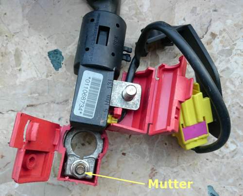

an dem Pluskabel der Starterbatterie (rechts) ist eine Sprengpatrone für die Abtrennung der Batterie vom Anlasser im Crashfall bei Airbagauslösung verbaut, ich halte es für sinnvoll, eine versehentlich Auslösung beim Batterietausch zu verhindern und die angegebenen Zeiten zur Sicherstellung der Entladung von Kondensatoren und zum Abbau von Restenergien in Spulen und Wicklungen abzuwarten...

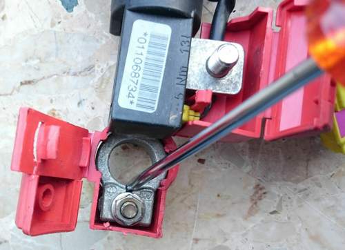

nachdem im Sommer die Bordbatterie bei RAPACHO erneuert wurde, hat nun auch die Starterbatterie das Ende ihres Lebens erreicht. Die wollte ich nun selbst wechseln (PDF-Anleitung gelesen), scheitere aber an der Pluspol-Klemme. Schraube 2 ist soweit als möglich gelöst. Die Klemme sitzt aber nach wie vor fest. Wegen der von tron42 beschriebenen, am Pluskabel montierten Sprengkapsel will ich da jetzt auch nicht zuviel dran rumwerkeln und frage lieber hier mal die Erfahrungsträger: Was muss ich tun, damit sich die Klemme löst?
Horst
Mensch 'Hotte',
WD40 (massvoll) auf die Klemme geben, wäre mein Ansatz.
Bissel warten.
Viele Grüsse
Jens
