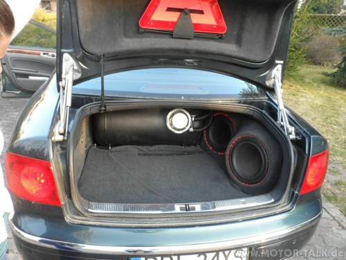

Naja du musst auf die Ohm achten.
ich hab alles so gelassen bei der DSP 12/12 und nur ein Subwoofer nachgerüstet.
Ich hatte mich auch mit den Lautsprechern sehr lange beschäftigt und auch welche bestellt.
Nur Leider passen die meisten nicht weil die Magneten zu gross sind und viel Leistung haben die Anlagen ja nicht also wird da nicht mehr rauskommen.
In den hinteren Türen ist es noch etwas einfacher zu wechseln weil man da mit Distanzringen arbeiten kann.
Nur Endstufe bringt nichts glaub mir.
Gruss
