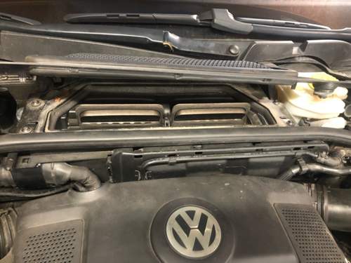

Hallo liebe Phaeton-Fahrer, ich habe seit genau einem Jahr einen Phaeton GP3 als 4.2 V8. Ein tolles Fahrzeug. Letztes Jahr hatte ich keine Probleme mit der Heizung sowie der Standheizung. Im Sommer habe ich dann eine Prins-Autogasanlage nachrüsten lassen, die auch gut funktioniert. Leider ist mir aufgefallen, dass der Innenraum, insbesondere bei „sehr kalten“ Temperaturen ca. -10 bis 0 Grad, nur kaum oder gar nicht geheizt wird. Es strömt nur lauwarme Luft aus, bei Fahrten in der Stadt oder wenn das Auto mehr Zeit im Stand läuft wird der Innenraum wärmer als auf der Schnellstraße, dort ist es tatsächlich sehr kühl. Die verbaute Standheizung wärmt zwar das Kühlwasser, aber nicht den Innenraum, dies tat sie letztes Jahr noch. Es ist ein Fahrzeug mit 4-Zonen-Klima im Fond und der erwähnten Standheizung (ab Werk).
Als ich den „Wasserkasten“ öffnete ist mir aufgefallen, dass die Klappen offen stehen bei AC aus, ist das normal oder liegt hier schon ein Defekt vor?

Danke für die schnelle Antwort. Beim Mercedes 211er ist das Heizungsventil häufiger defekt. Die Symptome sind aber dort eher heiße Luft aus manchen Lüftungsgittern und kalte aus anderen. Das habe ich auch schon selbst gewechselt beim 211er. Beim Phaeton habe ich auf allen Plätzen nur kühle Luft, das Fehlerbild wirkt anders, ist dies phaetonspezifisch, aber trotzdem wahrscheinlich der Fehler? Ich habe die beiden Ventile währenddessen der Motor lief berührt und konnte ein leichtes Vibrieren feststellen auf einem der Ventile. Der Fehlerspeicher ist leer. Ist es normal, dass diese beiden Klappen (Foto) geöffnet sind oder steht der Fehler des Heizungsventil damit im Zusammenhang?

Du kannst mit VCDS per Stellglied Diagnose alles direkt anfahren und prüfen. GP3 mit ca. 10 Jahren kann auch der verkalkte Wärmetauscher in frage kommen. SH ab Werk wärmt grundsätzlich nur den Innenraum, nie den Motor. Ventil N209 macht das. Das deutet auf den WTauscher. Thermostat geht zu?
