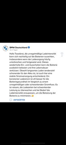

Je nach Softwarestand kann es bei zu häufigen Ladeunterbrechungen aufgrund Phasenumschaltung zu Problemen kommen.
Ich glaube, dass das nicht pauschal zu beantworten ist, weil manche Wallboxen das mit der Ausstecksimulation beim Phasenwechsel besser beherrschen als andere.

Ich kann für die Zappi bestätigen, dass die automatische Phasenumschaltung seit dem März-Update beim i4 deutlich besser funktioniert, weil der i4 schon deutlich toleranter gegenüber den Ladeunterbrechungen geworden ist. M.W. unterstützt die Zappi keine Simulation von an/abstecken, und vor dem Update war nach wenigen Umschaltvorgängen Sense, weil der i4 der Meinung war, die WB sei defekt.
Was bei stark wechselnder Bewölkung im Zusammenspiel mit der Zappi etwas nervt ist deren Hysterese beim Umschaltvorgang, da wartet sie jeweils 90 Sekunden, bevor das Laden wieder gestartet wird. Zum Glück kann man aber seit kurzem in der myenergi App der Zappi „Remote“ zwischen den Lademodi (1p, 3p, auto) umschalten (das ging vorher nur direkt im Menü der WB selber). Bei entsprechenden Bedingungen gehe ich dann einfach auf 1-phasiges Laden, weil das gefühlt mehr Leistung in den Batterie bringt, als das ewige Umschalten und der damit verbundenen Wartezeit in der eben garnicht geladen wird.

Und das ständige an/aus Phase 1/3 macht dem Auto nix ?
So oft schaltet er auch nicht um. Außer man ist zufällig gerade im Grenzbereich unterwegs und pendelt da immer ein paar 100 Watt um den Umschaltpunkt herum.
Da hätte ich gerne noch eine Haltezeit in den Optionen in denen er die 3 Phasen halten soll.
