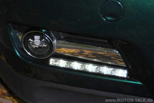

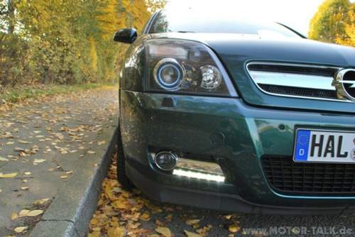

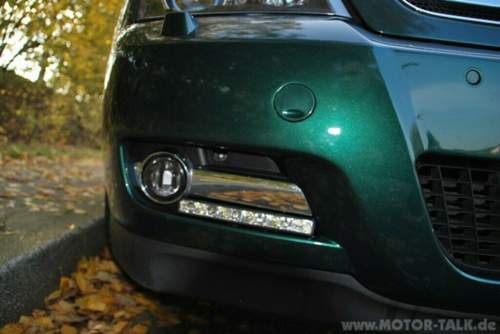

So, ich starte nun das gefühlt 100ste Thema wegen TFL LEDs, aber die Suche hat mir irgendwie nicht geholfen...
Hab mir die neuen Philips TFL LEDs geholt, weil die mit ihren Abmessungen B 182mm, H 21mm, T 51mm sehr gut beim VFL passen sollten. Es müssten halt die Neblergitter ein wenig angepasst werden.
Werde aber aus dem Anschlussplan nicht ganz schlau. Es sind 3 Kabel die aus dem STG der TFL rauskommen. davon sollen + und - direkt an die Batterie und das dritte Kabel ans Standlicht.
Kann das so funktionieren? Kann ich mir ehrlich gesagt nicht vorstellen, wie das STG merken soll, ob Zündung bzw. Motor AN ist...

der Anschluß ist doch völlig Klar, allerdings würde ich das TFL nicht direkt an die Batterie hängen - sonst ist diese ganz schnell leer. Such Dir einfach Zündungsplus - zack + Leituing TFL dran und schließ den Rest wie gefordert an. Das Du ans Standlicht gehst ist auch klar, Standlicht an - TFL aus - irgendwo muß ja der "Befehl" herkommen das Du Licht eingeschaltet hast, da ist das Standlicht als "Steuerleitung" die günstigste und auch sinnvollste Methode.

Ohne jetzt genau die Details zu kennen vermute ich, dass das Kabel zum Standlicht einfach nur bei eingeschaltetem Standlicht etwas schalten soll. Nämlich das TFL aus.
Somit sollte diese Leitung auch nicht großartig belastet sein.
Ist halt die Frage, wie das Checkcontrol sich beim "prüfen" des TFLs verhält. Wenn das TFL einen hochohmigen Widerstand bietet, sehe ich da keine Probleme. Ansonsten schaltest Du einen vor und prüfst, bis zu welchem Maximum das TFL sich noch ausschaltet und das CC nicht meckert.
Die beiden anderen Kabel sollen also auf Dauerplus und Masse. Ich bin mir fast sicher, dass Du sie nicht direkt an die Batterie klemmen musst, sondern nur "irgendwo" auf Dauerplus und einen geeigneten Massepunkt legst.
Falls keine Anschlussklemmen für die Batterie mitgeliefert sind, sondern nur die blanken Kabel, würde ich sie nicht direkt an die Batterie klemmen. Erstens ist der Querschnitt dort viel zu groß und zweitens steigt das Risiko, dass wenn Du etwas kaputt machst, gleich die ganze Spannungsversorgung des Fahrzeuges mit beinträchtigst.
Hier bietet sich schon die UEC an. Da müsstet Du aber ein Kabel zerpflücken und "basteln".
Vorteil wären etwas praktikablere dünnere Querschnitte zum bearbeiten und zweitens kannst Du sie an ein ggf. nicht genutzten Steckplatz (PIN) der UEC klemmen, der dann per Sicherung auch noch abgesichert ist. (z.B. Standheizungs-PIN (der müsste Dauerplus sein) etc.)
Anders sieht es aus, wenn das TFL schon mit Anschlussklemmen ausgeliefert wurde, dann würde ich sie direkt an die Batterie klemmen.
Das spart späteren möglichen Ärger durch herumfriemeln am Motorraumkabelstrang.

Hab jetzt noch irgendwo gelesen, das die Leuchten erst angehen, wenn der Motor wirklich läuft. Also nehm ich mal an, das TFL Steuergerät erkennt das anhand der Spannung, welche bei lfd. Motor anliegt...
bei 14V wird das Steuergerät der TFL wohl ein High bekommen und sich einschalten.
Wenn das Standlicht an geht bekommt das TFL ein Low oder bei unter 14V und bleibt duster .
denk ich mal :)
