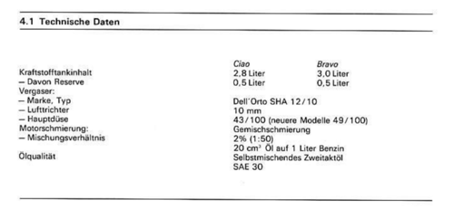

Wie in Überschrift beschrieben, Vergaser ist sauber, Zündung ist eingestellt, Motor läuft auch ansonsten ganz ruhig.
12/10 Gaser mit 47HD und ansonsten alles Original.

der Vergaser ist original nur die Düse ist größer 47 (ori 43)
Hab den Vergaser neu abgedichtet allerdings glaube ich dass sie trotzdem Falschluft zieht, da sie mit einem Zigarettenfilter im Luffi läuft.

Mein Tipp: Lade dir die deutschsprachige
Reparaturanleitung für das Ciao Mofa bzw. Mopedherunter.
