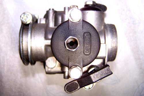

Kann ich da einfach so einen kleinen runden einsetzen. In der Beschreibung steht für Sportvergaser. Das Original ist so teuer
Mit solch Sportluftfilter handelst du dir zusätzliche Probleme ein.
Du könntest bei laufendem Motor mit Starterspray oder Bremsenreiniger vorsichtig um dem Ansaug herum etwas spühen um zu sehen wann die Drehzahl hoch geht, da ist dann die Falschluftstelle.
Also er läuft und Luftfilter ist dicht. Aber nur bis ca 30 kmh. Wenn ich Vollgas gebe dann ist er zweimal ausgegangen. Bin 5 min gefahren. Danach war die Zündkerze schwarz. Reicht das für ein Zündkerzenbild. Bin ja ca. Halb Gas gefahren ist das dann die Nadel oder die hauptdüse?
Kerzenbild kann man so nicht beurteilen, scheint aber überfettet
zu sein.
Funktioniert der E Choke denn überhaupt?
Ist ein manueller. Wie muss man den denn bedienen. Also der hebel steht eig immer parallel zum Boden. Also der schwarze Hebel am Vergaser. Wie müsste ich das machen damit das Kerzenbild verlässlich ist
Kenne Sfera nur mit Vergaser und E Choke.
Kann es sein das die Mühle verbastelt ist?
Nein, aber man muss auch den Choke manuell bedienen, heißt ja nicht umsonst manuell.
