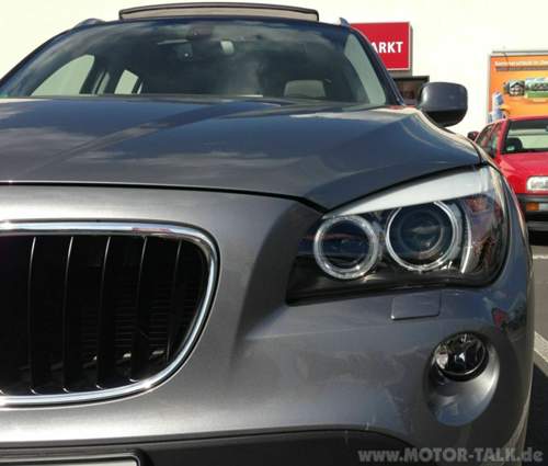

Hi Leute,
was lange währt wird eben doch nicht immer gut.
Heute sind dann endlich die neuen Lampen gekommen. Es sind H8 35W LED Marker mit Cree-Chip. Diesmal passten auch die Pinabstände, alles andere war allerdings enttäuschend. Ich bin ja extra von den 20W Led auf die 35W Led umgestiegen um noch mehr Lichtausbeute zu bekommen. Das Resultat habe ich mit angehangen. Ganz ehrlich, ich bin nicht glücklich damit und werde die Lampen zurück schicken. Allein Bild 1 sagt schon alles. Die anderen beiden Bilder wurden später in der Abenddämmerung aufgenommen, bei Sonne oder nur Tageslicht ist dann sicher gar nichts zu erkennen, also wie auf Bild 1. Schade...
Was meint ihr zum Ergebnis? Gibt es denn keine vernünftige Alternative zu den LCI´s?
Enttäuschte Grüße
Nadine
Hallo hier ein paar nicht so schöne Bilder von meinen.
wenn dass schon nicht so schöne Bilder sind, was sind denn meine???
Ein klarer Unterschied zu meinen Lampen! Vor allem die Außenaufnahme! (bei dir benannt mit Bild 1) Bei meinen Fotos muss man sich schon sehr anstrengen zu sehen dass da überhaupt beleuchtete Ringe sind. Was hast du für Lampen drin?
Find ich auch gut das ergebniss, klar sind alles bilder im eher dunklem, nix mit tageslicht. Welche Lampen das sind würd mich auch interessieren???
Mit "nicht so schöne Bilder" war die allgemeine Bildqualität gemeint, mit dem Ergebniss bin ich zufrieden, klar heller würde es durch eine Spannungsanhebung noch gehen aber da sie so schon recht warm sind (die Vorschaltgeräte) reicht mir das auch so. Ich werd die Tage mal "bessere" Bilder draussen bei Sonnenschein machen.
Einfach das mal beim Auktionshaus e... eingeben: 35 WATT LED Angel Eyes H8 BMW e84
Es sind noch nicht die mit Neuheit bezeichneten....
hm, so kann´s gehen, ich habe nämlich genau die gekauft. Schau:http://www.ebay.de/.../161035042059?...
Sind es auch die, die du verbaut hast? Ich überlege jetzt auf M-tech, Bluetech, GP Thunder oder gar Philips Blue Vision umzusteigen, alle in 35W. Wenn man Google befragt bekommt man allerdings die unterschiedlichsten Meinungen. Von supertoll bis geplatzte Birnen, rauchende Scheinwerfer usw...

Hi Nadine,
es sind nicht die selben... Deine sind bereits die "neueren" aber ich denke die sollten nicht schlechter als meine sein....Wenn Du aber ganz sicher gehen willst sollen die von luxangeleyes am Besten sein, google mal danach. Preislich sind die natürlich auch teurer. Man könnte wohl Deine anderen beschriebenen auch in H11 mit 50 Watt anstelle H 8 verbauen, aber aber aber... Ich bin eigentlich zufrieden, klar heller geht immer aber eine Spannungserhöhung ist auch net ohne.
Gruss
