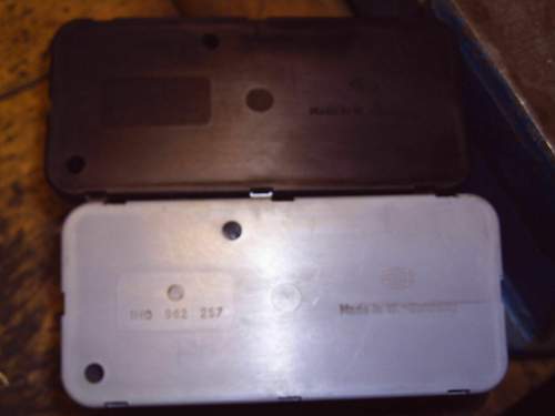

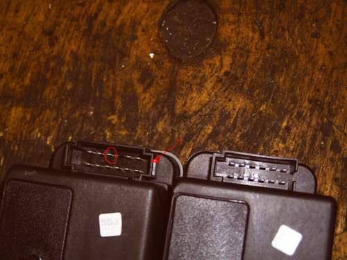

So nun auch in den FAQ!
Konsul, das sollte dir helfen :D
Danke für das Nachschauen und die Beschreibung, Rainer.
Gehäuse wird dann morgen angepasst :)
Ich war durch den zusätzlich belegten Pin 6 unsicher geworden.
Zur Anschauung hier noch zwei Bilder.
Teilenummern
Originalpumpe 357 962 257
Golfpumpe 1HO 962 257
Sind beide von Hella
vom konsul
@Rainer
vielleicht könnte man ja Bild 2 noch in den FAQ's anhängen
Jd310027
Jd310026
ist erledigt :D
