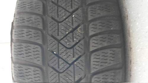

an meinem X1 laufen sich die Winterreifen vorne beidseitig an den äußeren Flanken ab. Es sind Pirelli Sottozero 3 225/55 R 17 Runflat Reifen drauf. Mehr links als rechts. Die äußersten Profilrillen an der Flanken sind links kaum noch zu sehen. Laufleistung nach 2 Wintern ca. 15.000 KM.
Ich hatte bei einem Reifendienst eine Spurvermessung machen lassen. Es war nur die Spur vorne rechts leicht aus der Toleranz. Hier die Werte nach der Vermessung:
Spur vorne links: +0°07
Spur vorne rechts: + 0°11
Sturz vorne links: -0°30
Sturze vorne rechts: -0°26
Spur hinten links: +0°13
Spur hinten rechts: + 0°03
Sturz hinten links: -1°13
Sturze hinten rechts: -1°18
Bin am Samstag Nachmittag mal über den Gebrauchtwagenhof meines BMW Händlers gelaufen und habe mir die Reifen der X1, X2 und 2er Active Tourer angesehen. Ein X1 Werkstattersatzwagen mit ebenfalls Pirelle Sottozero Winterreifen RFT zeigte genau die gleichen Abnutzungen an den äußeren Flanken. Ist das normal bei diesen Reifen oder bei Runflat Reifen?

Der Aufkleber in der B-Säule sagt vorn und hinten 2,2 bar. Ich fahre schon mit 2,5 bar rundum herum.

@sven diesel Parkst du vielleicht täglich in einem mehrstöckigem Parkhaus, auf den höheren Ebenen? Als ich das berufsbedingt machte, waren die Flanken der Reifen auch schnell abgenutzt. Ist aber nur eine Vermutung.

Da der Reifendienst das recht wahrscheinlich falsch gemacht hat würde ich den Werten nicht trauen.
Vieles liegt ja auch an der eigenen Fahrweise, der X1 schiebt schon gut über die Vorderräder.
Bedeutet: Ich habe ebenfalls höheren Verschleiß an den Außenseiten des Vorderradprofils.
Bei meinem 20d xDrive ist diese erhöhte Flankenabnutzung zu beobachten und da habe ich deswegen bei meinem Freundlichen mal nachgefragt, ob da was evtl. an der Spur nicht stimmt. Er meinte, das liege an den wachsenden Anteil von Kreisverkehren und manche Reifen sind da tlw. sehr "verschleißfreudig". Hat vielleicht auch mit der prinzipiellen, sportlich ausgelegten Vorderachsgeometrie des X1 zu tun...
Ich habe beim X1 mangels gefahrener km noch keine Erfahrung. Ich kann aber vom X3 und vor allem X5 sagen kann, dass das Wegradieren der Aussenflanken normal ist.
Oftmals noch in Verbindung mit Saegezahn.
Mein Freundlicher meinte auch, das käme von schnell gefahrenen Kurven, vor allem auf der Autobahn bei Überleitungen an Autobahnkreuzen und bei Ausfahrten.

Ok, hört sich realistisch an. Ich fahre viel Autobahnkreuze mit Auf-u. Abfahrten. Das sind ja dann fast immer Rechtskurven. Kann dann schon sein, dass sich die äußere Flanke vom linken Vorderreifen mehr abfährt. Jetzt sind die Sommerreifen drauf. Mal sehen wie es da wird.
