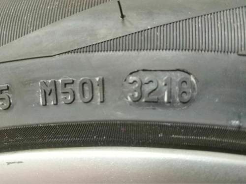

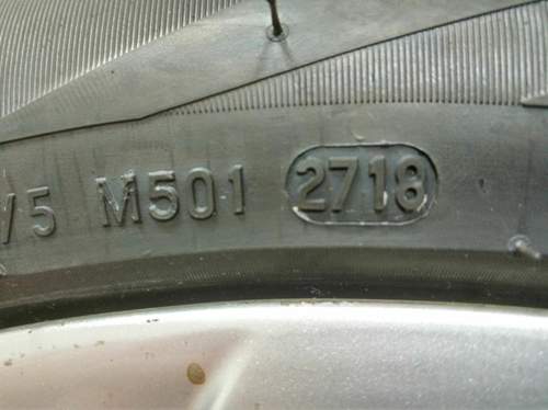

heute die Reifen montieren lassen und was für ein Schock!!!!!!!!
Die Reifen sind aus "DOT 2018"..............................
Da ist anscheindend bei der Auslieferung was schief gelaufen!
Noch mal zusammengefasst:
gekauft 2 Reifen Pirelli Scorpion ICE & SNOW mit Stern in 315-35-20
für 125 € das Stück....... ist wahr.....
Ab und zu hat man halt auch mal Glück!
