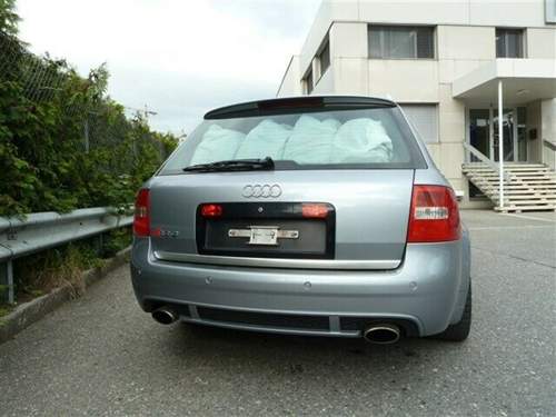

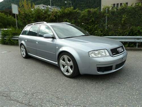

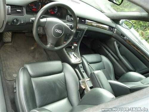

Hallo meine Herren,
ich habe am Samstag einen RS6 besichtigt den ich mir kommende Woche kaufen möchte.
Kurz zu den Details:
- 1 Vorbesitzer (Geschäftsführer eines großen Unternehmens, 60 Jahre alt).
- Vollständiges Serviceheft (jeder Service pünktlich bei AMAG Schweiz durchgeführt).
- Optisch sehr schöner Zustand. Silber mit schwarzem Leder.
- 115.000 km
- 03.2003
- 8 Fach bereift
- TÜV ist in 10 Monaten fällig.
Der nächste Service steht in 5.000km an. Ich bin mir jetzt nicht sicher, ob der Zahnriehmen auch gewechselt werden muss? Laut Serviceheft wurde er das erste mal bei 60.000km getauscht.
Die Bremsscheiben, das Fahrwerk und der Automat wurden bis Dato noch nicht getauscht. Wie lange halten die Komponenten bei normaler Fahrweise?
Am Mittwoch werde ich eine ausgiebige Probefahrt machen. Zudem wird das Auto bei einer Audi Werkstätte kurz durchgecheckt. Auf was soll ich besonders achten?
Preis ist CHF 18.000 ;) umgerechnet ca. 16.000 Euro
Beste Grüße,
Pascal
