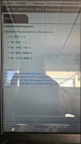

Leider bin ich da zu laienhaft um den FUB genau zu erkennen was ich da machen soll. Ich habe mal ein Bild vom Ruhestromüberwachung und Batterieladezustand ausgewertet. Noch mal zur Erinnerung das ist die tief entladene Batterie die ich jetzt erneut aufgeladen habe.
Ich werde jetzt die neue Batterie einbauen und sie anlernen

...der Zeitrahmen der Ruhestromüberwachung ist leider nicht genannt, so dass das Verfahren nicht hinreichend erklärt erscheint.
Eine Ruhestromüberwachung ist natürlich nur dann sinnvoll, wenn das Fahrzeugsystem eingeschlafen ist - das ist nach einem abgeschlossenen Fahrzyklus mit anschließender Verriegelung nach 3min der Fall - unverriegelt schläft das Fahrzeug nach 12 bzw. 30min ein.
Die letzten 21 Ruhestromtests waren o.k. Lediglich der Ladezustand der Batterie war teilweise gering - das kann natürlich auch an ungünstigen Betriebsbedingungen liegen.
Selbst dann versucht ein intaktes System die "Startfähigkeit" zu erhalten, indem periphere Verbraucher nicht mehr versorgt werden. Ein Teilausfall von Systemkomponenten ist Dir aber nicht aufgefallen?
Offensichtlich war dann die Tiefentladung eine - bisher - einmalige Angelegenheit.
Dies kann passieren, wenn das Einschlafen des Systems verhindert wird, weil ein Verbraucher weiterhin Strom zieht oder ein Kurzschluss besteht.
Wenn sowas öfter passiert, so dass ein Suche überhaupt Aussicht auf Erfolg hat, kann man das Fahrzeug mit geöffneten Türen und Heckklappe 30min stehen lassen. Damit wird ein intaktes System als "eingeschlafen" betrachtet. Ein weiterhin bestehender Ruhestrom wäre also nicht o.k..
Danach wäre durch sukzessives Ziehen der Sicherungen einzugrenzen (Indiz: Abbruch des hohen Ruhestroms), welche(r) Verbraucher - und deren Stromversorgung (Kabel, Stecker) - zu untersuchen sind.
