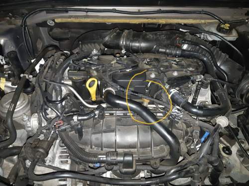

Liebe Gemeinde,
Ich bin mit meinem Mondeo im Urlaub auf Usedom. Nach einer gewohnt guten Fahrt und rund 500km musste ich scharf abbremsen (von ca 180 auf 30 km/h) beim Beschleinigen gab es dann ein Leistungsloch wo für 1 sek.kein Schub da war. Kurz darauf stellte ich fest, dass auch bei voll getretenem Gaspedal bei 140 Schluss war - wie eine Tempobegrenzung!? Dann begann er zu ruckeln beim Gasgeben... ich lies ihn rollen und schleppte mich an eine Tanke! Dort wartete ich auf den Pannendienst. Fehlerspeicher zeigte ein Problem mit der Kraftstoffeinspritzun an und mir fiel auf, dass er schlecht/verzögert anspringt!
Nun meine Frage: Kennt jmd. das Problem bzw. was könnte das sein? Ich hab wenig vertrauen in die "Werkstatt" wo er jetzt steht, deshalb wäre ich für ein paar Denkanstöße sehr dankbar!!!
Wartungen alle vollständig bei Ford, letzte 11/19, Km-stand: 186300!
Ich wünsche euch allen einen guten Rutsch und hoffe auf ein paar Gedanken von euch!
VG Ralf

Also bisher gibt es nur die Aussage der Werkstatt der Kraftstoffdruck zu niedrig und die Zündkerzen sehen nicht so dolle aus obwohl fast neu... Ursache bisher noch unbekannt!

Hoch oder niederdruck?
Es gibt keinen separaten Kraftstoff Filter
Das ist ein Ecoboost 1.6, der sollte einen separaten Kraftstofffilter haben...
Themenstarteram 2. Januar 2020 um 20:12
Niederdruck... Werkstatt hat eine Zündspule bestellt!
@M.Cubitus: bist du dir sicher? Hätte gedacht es ist bei allen eco's gleich aufgebaut.
Zündspule?
Was hat es mit dem kraftstoffdruck zu tun?
@M.Cubitus schrieb am 2. Januar 2020 um 19:49:42 Uhr:
Nein,der 1.6 l Ecoboost in dem Mondeo hat bei der herkömmlichen europäischen Variante (gebaut in Belgien,für Europa) keinen externen Kraftstoffilter den man erneuern könnte. Seit dem Jahr 2003 im C-Max wurden die Kraftstoffilter extern,nach und nach bei jedem Ford Modell bei Benzinmotoren abgeschafft(ausser Ecosport da in Indien einheitlich gebaut für Asien und Europa) ausnahmslos in jedem Ford Modell ist es so. Die einige Ausnahme können in Asien (Indien) gefertigte Ford sein,usw. Afrika/Südamerika.
@MondeoMan86 schrieb am 2. Januar 2020 um 21:12:41 Uhr:
Niederdruckkraftstoffpumpe prüfen,muss so 5-7 bar bringen bei Zündung an. Niederdruckkraftstoff-Drucksensor prüfen,kann defekt sein.
