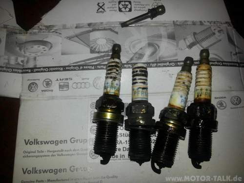

Eine Zündkerze ist im 2 Zylinder "hochgegangen"!!! Siehe Bilder. Mir fällt dazu nichts mehr ein!!!
Bei 160.000 KM wurden die Kerzen gewechselt. Bei 190.000 KM war große Inspektion gem. Herstellervorgaben. Kerzen wurden nicht gemacht. Obwohl der Werkstatt u.a. Mitgeteilt wurde das tw. kaum Leistung vorhanden ist und die Kerzen schon 30TKM gelaufen sind. Bei 199.000 KM war meine Karre wieder in der Werkstatt, wieder mit dem Vermerk Auto hat kaum leistung, springt schlecht an, riecht nach Benzin, Dezahl ist sehr unruhig etc. Wieder wurde nicht nach den Kerzen geschaut!
Alles andere wurde gemacht, SUV, LMM (gleich zweimal), Lambdasonde, etc.
Jetzt bei 207.000 KM ist es dann passiert. Bin jetzt in einer anderen Werkstatt.
Der Mechaniker konnte die abgerauchte Kerze mit der Hand rausdrehen.

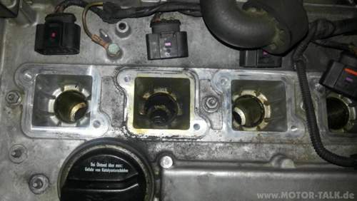

Themenstarteram 28. November 2012 um 13:35
Hier ein Bild des Zylinderkopfs
Zylinder
Themenstarteram 28. November 2012 um 13:38
Hier die restlichen Kerzen
Zuendkerzen

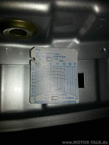

Kurzes Update:
Kompressionsmessung hat ergeben, dass auf jedem Zylinder mehr als 12 bar anliegen.
Danach haben wir neue Kerzen verbaut. Und getestet.
Motor lief bis ca. 3500 Touren sehr gleichmäßig.
Kerzen wieder raus. Die Kerze die im 2.ten Zylinder verbaut war, war garnicht verrust.
Also haben wir die Zündspulen mit von der ersten auf den zweiten Zylinder gesteckt und umgekehrt und die Kerze vom 2.ten Zylinder in den 1.ten verbaut.
Auto lief wieder sehr rühig, jedoch über 3500 Touren, wieder nur auf 3 Zylindern gelaufen. Dabei kam auch wieder dieses ganz fiese Geräusch. Also Motor aus und Kerzen wieder alle raus und nochmal Kompression gemessen. Siehe Bild (2.Te Messung).
Der vierte Zylinder war jetzt deutlich "nass/feucht". Also wird dieses kleine Stück von der Kerze gewandert sein.
Was denkt Ihr: 4 neue Zündspulen kaufen?
Werde morgen ein Endoskop besorgen um in die Brennräume reinschauen zu können. Bevor der Kopf runter kommt. Mit einem Magneten findet man nichts von dem Teilchen der Zündkerze.
Kompression1
Themenstarteram 28. November 2012 um 15:33
Hier das Bild der 2ten Messung nach Umbau der Kerzen und Zündspulen.
Könnte sein das dieses kleine Stück noch irgendwie an einem Kolbenring oder Ventil hängt und daher der Motor ab 3500 Touren auf nur 3 Zylindern läuft.
Die Zündspulen sind im Übrigen 207.000 KM gelaufen.
2-te-messsung
Hi! So wie die Kerzen aussehen (aussen Ölig) sollte mal die Deckeldichtung samt Kerzenschachtdichtungen neu gemacht werden. So sah es bei meinen auch aus.
MFG Karl-Heinz
Deine Kerzen sehen auch stark verrußt im Aussenbereich aus. Vermute mal das der,der die eingebaut hat sie nicht richtig angezogen hat. Ich glaube nicht das der Motor schaden genommen hat. Das fehlende Teil von der Kerze wird sich durch ein Ventiel verflüchtigt haben. Kompression sieht ganz gut aus. Ich würde die Kerzen ersetzen,und die Zündspulen auch erneuern. Die Ventieldeckeldichtung und die Kerzenschachtdichtungen würde ich auch ersetzen. Ist nicht teuer. Dann müsste der Vogel wieder laufen. Denke mal das du nochmal Glück gehabt hast.:) Ich mache meine Kerzen alle 30 000 KM. LG:)
