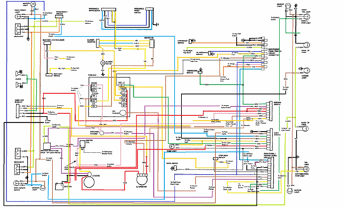

Elektro Pläne sind hier zu finden :
http://images.google.de/imgres?...
Tausche mal versuchsweise die Batterie aus oder messe die Boardspannung beim Licht einschalten..
Das hat ja seinen Grund warum der Adac am Anlasser gebrückt hat.
Ein ganz normaler Klassiker. Der Anlasser ist es. Die sind jetzt in dem Alter wo sie kaputt gehen. Einfach ausbauen und zum Tiedemann schicken zum überholen.
Themenstarteram 4. Juni 2016 um 11:23
Danke 57erHTC für den Link der E Pläne
