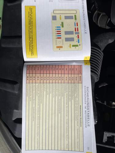

Nachdem sich bei meinem Pluriel (BJ2003 Benzin) ddie Hecktüre nicht mehr aufgeht, habe ich die in der Hecktüre befindlichen Module abgeklemmt, um die elktromechanischen Öffner direkt anzusteuern.
Das hat auch funktioniert, leider kam es dabei aber zu einem Kurzschluss in der 12V führenden Zuleitung, sodass eine Sicherung geflogen sein muss, auch das Radio geht nicht mehr, ansonsten scheint alles noch OK zu sein. Ich habe daraufhin den inneren und "äußeren" Sicherungskasten angeschaut.
Nachdem die Sicherungsplatinen äußerst schlecht zugänglich sind, habe ich nach ca 80% aufgegeben und hoffe ich, dass hier im Forum weiss, wo man die richtigen Sicherungen findet, (Größe und Stärke wäre schon hilfreich) In der Anleitung (sowohl französische als auch deutsche Version) findet sich nichts brauchbares.

Die versteckten Groß-Sichrungen sind im Motorraum
unter dem Sicherungskasten. Den mußt du dafür
hoch nehmen, dann siehst du sie.

Gibt es einen Plan über die Funktion/Zuordnung der großen Sicherungen?
Mich wundert die Dimensionierung, bei einem Absicherungsbreich von 30 bis -wenn ich richtig lese- 80 A, geht es um Leistungen von 360 bis fast 1 kW. Ich kann mir kaum vorstellen, dass der Dach/Hecktürenmechanismus in diesem Bereich liegt, zumal die Drahtquerschnitte dem nicht entsprechen.
An der Steckverbindung ist ein Kurzschluß enstanden, ob es sich um die Stromversorgung des gesamten Mechanismus handelt, kann ich nicht sagen
Da das Radio ja auch nicht mehr funktioniert, könnte es Sicherung 8, 20A, unter dem Armaturenbrett sein?
Danke für den Hinweis, die sicherungen im Innern habe ich alle getestet, alles gut. Im Motorraum bin ich nicht ganz sicher. Jetzt geht es um die Großen Sicherungren unter den Panel im Motorraum. Die habe ich bislang noch nicht soweit herausbekommen, dass man sie prüfen kann.

ich habe an die Öffnungsmagneten komplett abgeklemmt und 12 v angelegt, geschaltet über den Taster. Da fließem a 6 A, das ist für den Taster auf Dauer zu viiel, ich habe deshalb einen Zusatz mit einem BD130Y gebastelt, um den Öffner kontaqktlos zu schalten.
Mein Kofferaum geht nun auch wieder auf (vorher öffnet nicht). Durch den Kabelbruch hatte es einen Kurzschluss gegeben und eine von den kleinen Sicherungen war durch: die erste ganz links, blau, 15A. Im Benutzerhandbuch ist sie ausgegraut.
