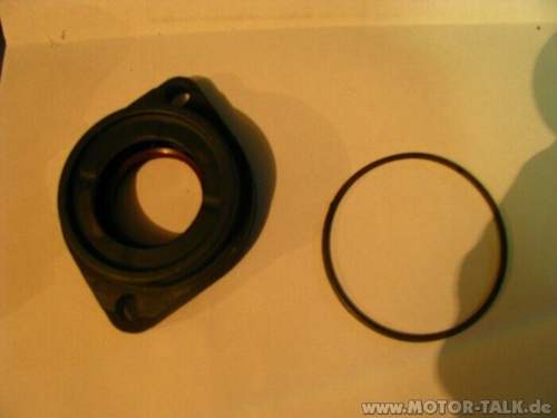

Hallo Leute.
Ich hab mal wieder ein Problem.
Sobald mein Motor läuft bildet sich auf der Beifahrerseite eine dicke Ölpfütze.
Sie ist ein Stück vor der Ölwanne. Habe schon was von Simmerringen gelesen.
Könnt ihr anhand von erfahrungen oder der angehängten Bilder die Suche eingrenzen?
Zahnriemen ist auch verschmiert.
Danke schonmal.

am besten machst du mal eine ordentliche Motorwäsche, so dass alles alte Öl weg ist. Dann startest du den Motor bzw. drehst eine kleine Runde. Dann siehst du ja wo genau das Öl herkommt.
Wenn jetzt alles ölverschmiert ist kann es ja von sonst wo überall kommen.
Heiße Kandidaten sind halt Nockenwellensimmerring und Kurbelwellensimmerring. Es kann aber eben auch eine defekte Kopfdichtung sein.

Schau einfach mit der Taschenlampe, in Welcher Höhe die Ölspur aufhört,
da ist dann das Leck.
Nimm die obere Zahnriemenabdeckung dafür ab
das ist mit 99% der Simmerring am unteren zahnriemenrad , war bei mir auch so
heb in hoch , und starte ihn und schau mit der Lampe wo's herkommt , bei mir hats schon in einer sec ,2 mal getropft ,
war eine geile arbeit
So habe nochmal geschaut und es kommt was aus dem Deckel, der Kopfdichtung und hinter dem
Zahnriemen.
Werde dann wohl mal alles austauschen wenn ich einmal dabei bin.
Jetzt meine frage, was für dichtungen vom Motor sind hinter dem
Zahnriemen versteckt und wie nennen die sich? Müssten doch 2 Simmerringe sein oder? Ist zwecks teile bestellung.

Nr 4 , N 90353501 Runddichtring 1x
Nr 8 , 068103085E Simmerring 47X10 ist auch bei der Nockenwelle und KW der selbe Simmerring 3x
die ölwannendichtung hab ich auch gebraucht , weil ich einen holzkeil in den motor bei der KW reingesteckt habe
das ich die 12 Punktschraube beim zahnriemenrad , sonst nicht aufgekriegt hätte

innenmaß ist 5,8cm und ist 2mm dick

Wie nennt er sich genau??? Und brauch ich nur den Dichtring?
Original geschrieben von Golf_2er
ja!!!![]()
ja
das teil am Bild brauchst du nicht neu , ist der Simmerring drinen,
sag im die NR " N 90353501 " Runddichtring 1x und gut is
