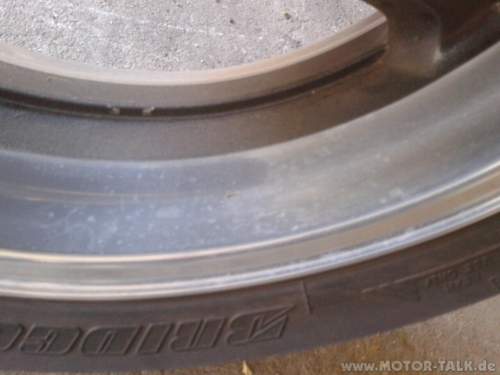

Der Vorbesitzer meiner Hornet hat die Felgenbetten poliert, sieht echt gut aus, ist aber mittlerweile nicht mehr wirklich hochglänzend, weil die Maschine das letzte Jahr quasi unbenutzt rumstand. Mit NevrDull hab ich mich am Wochenende schonmal probiert, das Ergebnis war aber (an der Felge) fast nicht sichtbar (NevrDull Watte und Nachpoliertuch waren aber gut dunkel / dreckig / whatever).
Habt ihr Tipps für gutes Zeug, womit ich den Glanz wiederherstellen kann?

Jaja, glatt ist das. Sieht halt nur aus wie ne Alufelge die nen Jahr lang nicht poliert wurde, das kriegt dann sonen "Schleier". Keine Ahnung wie ich das beschreiben soll, aber denke ihr wisst was ich meine. Vielleicht war die NevrDull Anwendung auch einfach zu kurz.

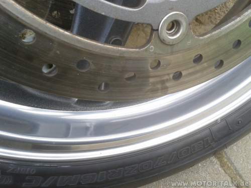

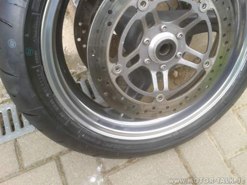

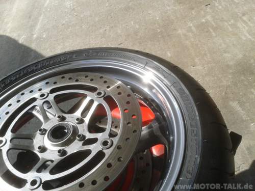

Danke! Gegen die Bilder dort sehen meine Felgen aber wohl noch top aus, eher so wie sein Ergebnis, es fehlt halt nur der Glanz.
Die im Thread erwähnte Rot Weiss Polierpaste habe ich aber sogar auch, gabs mal zu nem Putzset dazu, dachte die wäre für Lackkratzer. Damit werde ich mich dann mal versuchen.

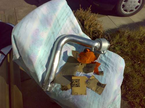

Dem Sammler hab ich vor kurzem par Bilds gezeigt, und darfst mir glauben, Ventile und Brennraum sind noch glatter zu machen wie in dem Beispielbild, aber der Kolben [in Bild 3] lacht sehr gut !
