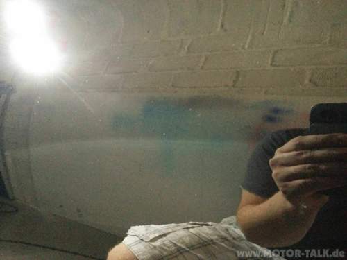

Ich bearbeite derzeit meinen Uni Schwarzen BMW X1 Bj. 03/2012 mit 29.000km. Habe diesen als Jahreswagen mit 19.000km gekauft und der Vorbesitzer ist wohl meist durch eine billige Waschbox gefahren, wodurch der Lack leider etwas gelitten hat. Die vielen vielen Hologramme bzw. Swirls trüben daher leider etwas das Bild eines schönen Lackes.
Da ich auf dem Gebiet der Politur ebenfalls Anfänger bin/war, habe ich mich nach und nach eingelesen und mir das passende Zubehör gekauft.
- Vossner Exzenterpoliermaschine mit verschiedenen Pads die im Lieferumfang dabei waren:
http://www.ebay.de/.../291163249477?...
- Koch Chemie Feinschleifpaste
http://www.lupus-autopflege.de/Koch-Chemie-Feinschleifpaste-1000ml
- Koch Chemie Anti Hologramm Politur
http://www.lupus-autopflege.de/Koch-Chemie-Anti-Hologramm-1000ml
- Koch Chemie Hochglanz Politur Grün
- Meguiars Mirror Glaze #16 Professional Paste Wax
http://www.lupus-autopflege.de/...iars-Professional-Paste-Wax-16-310gr
- Gtechniq G1 Clearvision Smart Glass 15ml
http://www.lupus-autopflege.de/...hniq-G1-Clearvision-Smart-Glass-15ml
- 2x Lake Country CCS 5,5" Light Cutting Pad (orange 139mm)
http://www.lupus-autopflege.de/...ht-Cutting-Pad-verschiedene-Groessen
- Lake Country Constant Pressure Hi-Gloss Black CCS Glazing/Finishing Pad 6,5" / 165mm
http://www.lupus-autopflege.de/.../Finishing-Pad-verschiedene-Groessen
- Lupus Double Soft Touch blue/gray Microfasertuch 40x40cm
http://www.lupus-autopflege.de/.../-STAFFELPREISE
Nun bearbeite ich mein Fahrzeug in mehreren Schritten und Tagen, da ich es erst nach der Arbeit in der Garage machen kann. Zusätzlich habe ich einen kleinen Handscheinwerfer mit Xenon Brenner umgebaut, dort sieht man dann jeden kleinen Kratzer!!
Es ist sehr viel Arbeit, aber die feinen Kratzer gehen raus :-)
Ein kleiner Vergleich:
Vorher
Nachher
die Hochglanzpolitur hättest dir sparen können, da die Antihologramm ein sehr gutes Finish hinterlässt ;)
Ansonsten sieht es lecker aus :D
