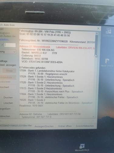

  7. Polo 1.4 6n2 springt manchmal schlecht an.
VW Polo 3 (6N / 6N2)
Benötige eure Hilfe.
Polo bj 2000 75 ps
Auto geht beim ersten mal starten schlecht an, bzw läuft so als ob 2 zylinder laufen.
Nach mehrmalige versuche, springt an.
Aber das Problem besteht auch wenn ich normal fahre, plötzliches Aussetzer. Motor geht aus.
Was habe ich unternommen :
Neue Zündspule und Neue Zundkerzen
Ohne zündkabel sehen noch gut aus.
Luftfilter sowie öl Wechsel neu.
Danke

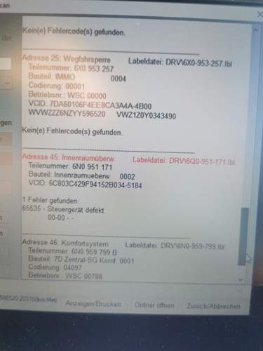

Lösch mal alle Fehler und fahr mal ein Stück. Lies dann nochmal aus. Da sind unglaublich viele zusammenhanglose Fehler. Der einzig plausible Fehler ist die Wegfahrsperre. Entweder spinnt der transponder im Schlüssel oder die Lesespule am Zündschloss.

Fehler wurden gelöscht.
Aber habe es nicht mehr auslesen lasen.

Da du nach mir deine Antwort erstellt hast, konnte nicht wissen was du schreiben wirst. Den Weg gahrsperrenchip brauchst du nicht anlernen, zumindest nicht den im 6N2. Ausm 9N und 9N3 auch nicht. Ich bin mal gaaaaanz keck und sage dass man den bei keinem Auto anlernen muss.
Wie schon erwähnt, soll der TE mal neu auslesen und schauen welche Fehler wieder da sind.

Fehlerspeicher löschen und nach paar Tagen Fahrbetrieb wieder auslesen.
Vorher gehts hier nicht weiter.

Habe es heute auslesen lassen.
Fehler gelöscht.
Keine Fehler danach aufgetren.
Jetzt muss ich wieder fahren paar Tage, dann wieder auslesen lassen.
Heute geprüft mit einem Kollegen, einspritzventile.
Bei 2 habe ich ein Problem, so seine Aussage.
Batterie Spannung war 100% 14.2V.
Heute komischerweise permanent beim laufendem Motor 11. 7-12.1 V
Und das ist zu wenig, ob es die Ursache ist, weiss ich nicht.
Was ich nicht weiss ist Bank 1 oder Sonde 1.
Was ist das.
Oder andersrum die Frage, habt ihr jetzt eine Vermutung.??
