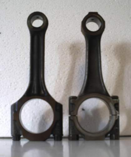

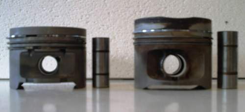

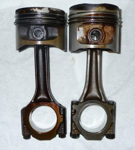

Du solltest Dich
mindestensvon den NZ Kolben trennen und 3F nehmen (10:1 ! )
ABD Kurbelwelle, Pleule, Kolben (oder Block kpl.) = 1391 cm³
Block auf 76,5 aufbohren, ABD KW, Pleule und ABU Kolben = 1447 cm³
mehr haben oder nicht . . . .
