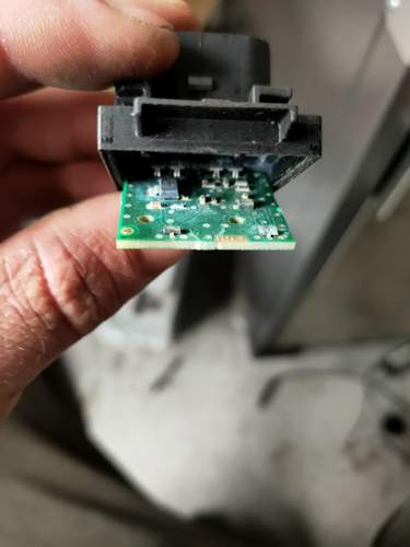

Grüßt euch,
Habe eine Fahrzeug da, mir dem Fehler :
- Anlasssperre /kurzschluss nach Masse.
-Getauscht wurde Kupplungsgeber
-Kabel alle kontrolliert (unterm Fahrzeug, und im Motorraum
-Anlasser geprüft, funktioniert
-Sicherung im Motorraum und im Fahrzeug sind heile
Es ist ein Schalter.
Problem daran ist, dass er Mal läuft und Mal nicht.
Heute habe ich festgestellt, dass wenn er läuft, ich die Kupplung bestätige, er einen Fehler schmeißt, geh ich wieder runter, ist er weg, bis ich wieder die Kupplung bestätige, dann leuchtet er dauerhaft.
Lass ich ihn stehen, dann springt er wieder nicht an.
Wird das Fahrzeug angeschoben, dann springt er ohne Probleme an.
Ht jemand einen Rat für mich?

Themenstarteram 14. Februar 2023 um 13:39
Habe den Anlasser schon ausgebaut und per Batterie getestet, ohne Probleme.
Der geber ist doch elektronisch, war voll mit Wasser, habe den getauscht und die Kabel angeschaut, alles top.
Leider springt er immer noch nicht an, schiebt man das Auto an, geht er ohne Probleme an.
Habe ja auch schon gedacht, dass es der Anlasser ist..... Aber wenn er ausgebaut ist, geht er ja auch.

Themenstarteram 22. Februar 2023 um 21:30
Problem gefunden.
Bei dem Fahrzeug war der angeblich gewechselte Kupplungsgeber, ein wenig feucht gewesen!!!
Um es kurz zu fassen, er wurde gar nicht gewechselt und war komplett mit Wasser befüllt
