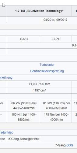

Ich habe einen Polo 6C 2016 mit dem 1,2 tsi bluemotion in 90 ps. Das ist der neuerere Motor vom facelift mit dem Zahnriemen.
Ich sehe, dass es den selben mit 105 Ps gibt. Inwiefern unterscheiden sich die Fahrzeuge ?
Ist der Motor etwas anders oder aus anderen Materialen gebaut ? Sind andere Anlagen wie die bremsen etc anders?
Oder sind sie exakt baugleich und man könne meinen mittels Software optimierung auf 105 Ps bringen. Müsste ich.da irgendwas ändern?
zB intervale oder doch super plus tanken ?
Wie viel würde das so ungefähr kosten?
Verbrauch ?

@Poloer der mit 90 PS und 105 PS sind die gleichen Motoren nur per Software haben die ihre Unterschiede!
Das heißt wenn du von einem Tuner Software drauf schmeißen lässt haben beide Motoren am Ende gleiche Leistung!
Der 105 PS hat in der Regel ein 6 Gang!

Der CBZC hat aber auch eine Steuerkette und keinen Zahnriemen.
Die bedeutenden Unterschiede sind, der 90er hat nur ein 5 Gang Getriebe. Der Rest ist Software.

Die beiden Leistungsstufen vom 1.2 TSI mit Zahnriemen ab 2014 sind 90 und 110 PS, nicht 105 PS!
Achso okay, und wie sieht es aus von den unterschieden ? Is der kleinere nur Software seit gedrosselt ?

Ja sind gleiche Motoren , der Eine 5 Gang der Andere 6 Gang.

Da beide Motoren das gleiche Verdichtungsverhältnis haben solltest du auch den gleichen Sprit wie bisher fahren können.
