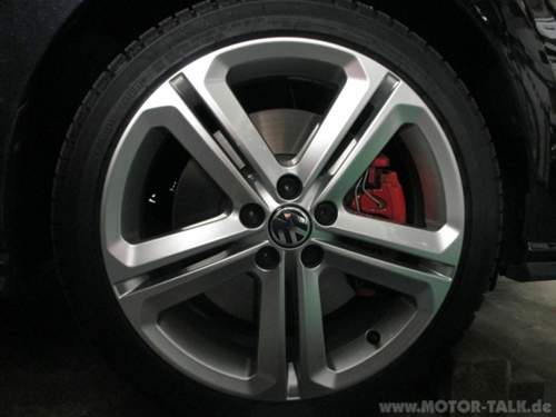

Für meinen neu bestellten Polo GTI suche ich passende Winterräder. Passen auch die Felgen des alten Polo? Was für Größen sind zu fahren?
Danke!

laut COC:
1. 195/50 R16 84T M+S auf 6 x 16 ET40
2. 215/40 R17 87Y auf 7,5 x 17 ET44
Mehr steht nicht drin. Keine weiteren Größen! :mad:
Also ab zum VW Händler .. 7 x 17 oder 7 x 16 von den anderen Polo's sollte vielleicht möglich sein. ABE oder was auch immer wird leider benötigt. 16 Zoll ist wegen der Bremse scheinbar Minimum.

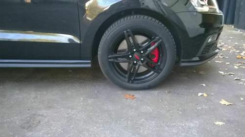

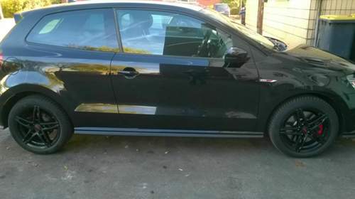

am 1. August 2015 um 18:06
Meiner hat Audi A1 Alufelgen in 7x16 bekommen,mit 225/16 er Winterreifen
