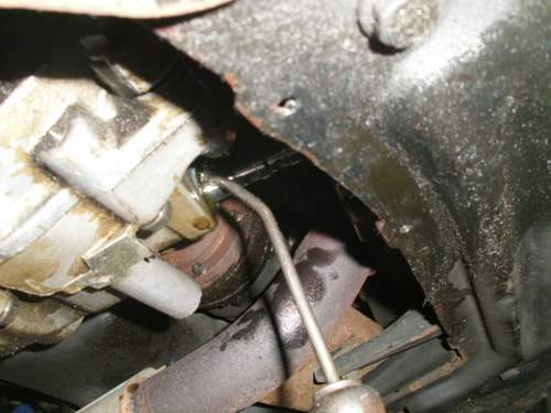

So, der TÜV Termin war heute.
Bemängelt wurden aber nicht die Radlager, sondern nur die Anschlaggummis der Schwingungsdämpfer.
Ausserdem sind Getriebe und Motor ölfeucht....Müssen hier unter Umständen neue Dichtungen sein, oder reicht es alles zu säubern und den Getriebeölstand kontrollieren zu lassen?

Theoretisch müssen die kleckernden Dichtungen neu. Das kostet dann , wenn am Motor Dichtungen neu müssen, ein kleines Vermögen.
In der Praxis ist meist der kleine Simmerring undicht, der den Eingang der Schaltstange ins Getriebe abdichtet. Wenn es da schön kleckert, sollte der Simmerring raus und, ein neuer rein. Das kostet nicht die Welt.
Ganz wichtig Ölstand prüfen.
Denn Rest abwaschen. Wenn es dann im laufe der Zeit nicht in Strömen runterläuft, ist alles gut. Ein bischen schwitzen ist normal. Ist eben kein Neuwagen.
Wenn ich den Simmerring erneuern lassen, mit welchen ca. Kosten sind dann in einer freien Werkstatt zu rechnen?
Damit ich einen Anhaltspunkt dafür habe.
Auch für die Staubmannschetten habe ich preislich keinen Anhaltspunkt....
Schaltwellensimmering kostete mich 4 €. Muß das Gestänge ab, der Alte vorsichtig rausgepult werden, der neue eingesetzt werden. Da Getriebeöl ausläuft, oder vorher schon fehlt, nachfüllen. ca. 1 Std Arbeit, bei ??? Arbeitslohn pro Std.
