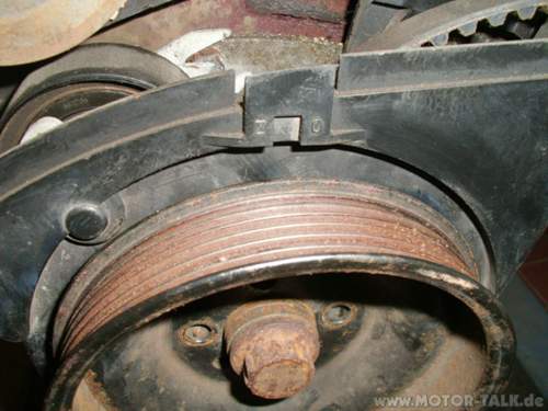

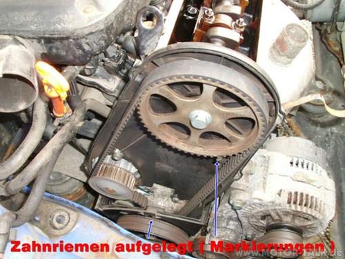

Kühlwasser ablassen - Rad VR abbauen - Innenkotflügel lösen - Keilriemen abnehmen - Motor auf OT 1 Zyl stellen (Markierung Riemenscheibe/Nockenwelle) - Motor abfangen (Wagenheber oder Motorbrücke) - Motorlager lösen - Riemenscheibe abbauen - Zahnriemenverkleidung oben/unten abnehmen - nochmals auf Markierungen achten, evtl mit Farbtupfer zusätzlich zeichnen - Spannrolle lösen/abnehmen - Zahnriemen abnehmen - Wapu ausbauen - Dichtflächen reinigen - Das war der Ausbau....bei dem einfachen Motor.

Je nach MKB ist die Wapu doch sogar der Zahnriemenspanner.
... ist dann noch einfacher. Keine unzuverlässige Spannvorrichtung, mit so einem Pfeil. Daumendruckprüfung und gut, war aber bei den älteren Polo/Golf Motoren. Einbau und Einstellen der Wapu/Zahnriemens auch kein Problem, lieber TE.

perchlor, bei solchen einfachen Polo/Golf Motor brauche ich kein MKB. (genauso Renault Fiat) Markierung auf Markierung, alles richtig zusammen, durchdrehen, und läuft. (sollte jeder Azubi im 1. Lehrjahr hinbekommen, oder auch nicht
