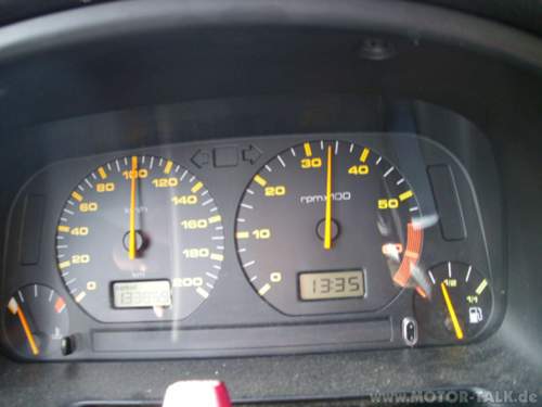

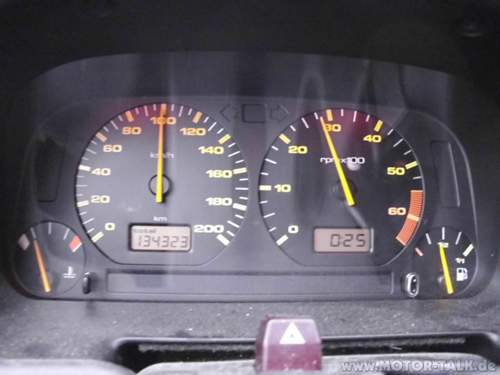

Hi, ich brauche vermutlich ein neues Getriebe und möchte gerne mal mit meiner "Information" aufräumen, dass der 6N2 1.0 möglicherweise verschiedene Übersetzungen hatte. Daher eine kleine Umfrage an Euch, welche Geschwindigkeit Euer 1.0er bei 3000rpm hat bzw. wie hoch er bei bei 100 km/h dreht. Das ganze im 5.Gang ;)
Hintergrund: Ich möchte mir keinen Drehzahlquäler an Land ziehen und das ganze erst dann feststellen, wenn er eingebaut ist.
Im Voraus vielen Dank für Eure Hilfe!

Au weia, dann habe ich ein Getriebe XY ungelöst drin. Reifengröße ist 185/55 R 14. Der Polo fährt bei 3000 U/min 110 km/h - sehr angenehm. Und das soll auch so bleiben. Das heißt, ich habe ein Problem.

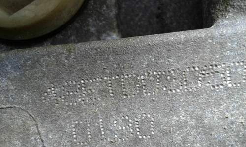

Im Kofferaum steht ESY. Am Getriebe ist aber kein ESY zu finden, hingegen auf der Kupplungsseite gegenüber der Stelle, wo die Motornummer mit dem MKB AUC steht, recht undeutlich sowas wie:
48ETDL/3D5D
O180
Wobei D auch 0 sein könnte oder umgekehrt.
Hinten, ebenfalls Kupplungsseite, in der Nähe der Schaltwelle stehen die drei Zeichen von VW/Audi/SEAT und darunter:
O85.301 107
Könnt Ihr damit was anfangen? Ich stelle davon auch nochmal Bilder ein, bin aber noch in der Pampa und habe hier nur sehr schlechtes Netz.

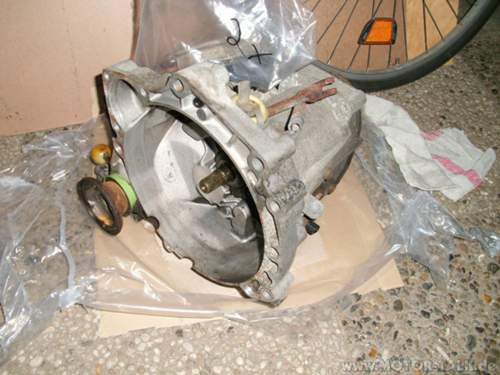

Gkb
Service039
Heckaufkleber

Zu den GKB: Ja, Kofferraum und auch Serviceheft jeweis ESY. Aber auf der Kupplungsglocke steht es eben nicht, an dieser Stelle stattdessen wie mit einem alten Nadeldrucker recht undeutlich eingepixelt nur das, was ich oben schon schrieb.
3400 U/min bei 100 Km/h mit dem ESY auf o.g. Reifen, das beißt sich jetzt ein bissi mit Talker's Rechnung gestern Abend. Da wären es 3000 bei 100 Km/h, was unter Berücksichtigung der Tachovoreilung dann gerade noch mit den Beobachtungen am Objekt zusammenpassen würde.

Aus seinen abgelesenen Angaben "48ETDL/3D5D" könnte man allerdings auch
den GKB ETD isolieren.

EZ ist 5/2001. Dass nachträglich ein anderes Getriebe verbaut wurde, ist nicht ganz auszuschliessen. Das Auto ist auch mit Eintragung tiefergelegt worden (50PS :D), hier hat sich auf jeden Fall ein Bastler ausgelebt.. Die Anfangssequenz "48ETD" kann bei aller Undeutlichkeit des Restes als nahezu sicher gelten. Wie gesagt, ich stelle das ganze später auch nochmal bildlich rein.
