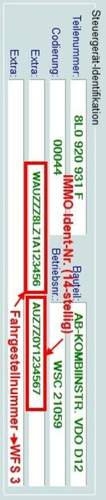

Mein Stg. hat die Nummer 030 906 032 EA.
Stg's mit dieser Nummer gibt es zu genüge aber nicht mit der Endung EA.
Würde ein anderes auch funktionieren ?
Und muss dann etwas umcodiert werden, zb. Wegfahrsperre etc ..?
Für den AKP Motor gibt es nur das 030 906 032 EA bzw. deren Vorgänger mit Index S , AN und CK
Ein anderes MSTG muss mit der WFS neu "verbunden" werden.
