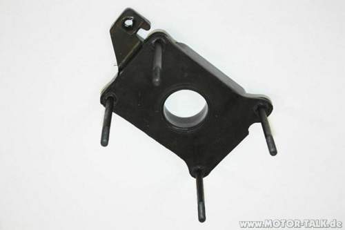

Spritfilter erneuern (da würd ich nicht den "Alten" rauspopeln)
Zwischenflansch prüfen, ist gern mal rissig und führt zu ähnlichen Problemen . . .
defektes DK-Poti kann es auch sein . . .
also . . wäre es am einfachsten / sinnvollsten Zwischenflansch & Einspritzung in einem Abwasch zu tauschen.

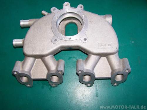

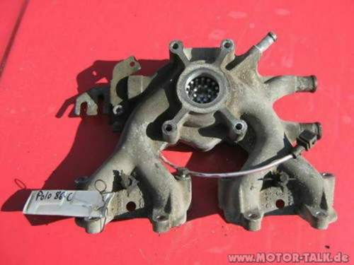

So ich habe das Teil jetzt aus dem alten raus. Nur der zwischenflansch sieht schon etwas mitgenommen aus... Aber der alte lief einwandfrei :D
War ja jetzt kein großer Aufwand das Teil raus zu bekommen nur an die vordere Rechte schraube kommt man mit der Ratsche nicht mehr ran :D
Als ich es abgezogen habe hat mich aus dem Ansaugstutzen der vorwämer angeguckt ist ja soweit richtig oder? :D
2-Beiniger ist besser.
Das Innere von deinem Zwischenflansch sieht ziemlich mitgenommen aus. Das Teil ist mWn aber sündhaft teuer.

Von ca. 16-45€...kannst ja mal in der Bucht die Nummer 030129765g suchen....
