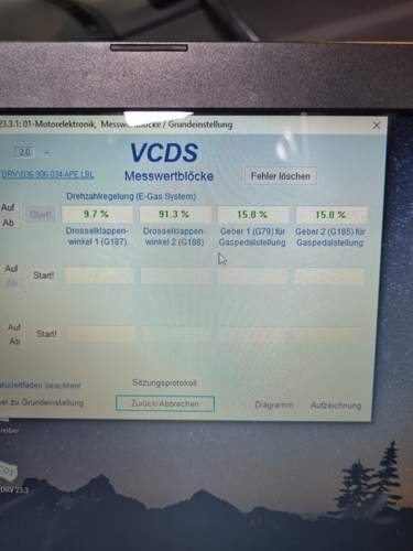

Dann habe ich mit meinem auslesegerät den Messwert vom gaspedalsensor ausgelesen wo man sehen konnte das die prozentanzeige bei gleichmäßigen durchtreten gleichmäßig steigt und abfällt.
Die Werte der drosselklappenwinkelsensoren habe ich auch geprüft, sensor 1 bei durchtreten des Pedals 5% bis 100% und sensor 2 95%bis 0 %.

Beim polo ist aufgefallen das die messwerte vom gaspedal nicht stimmen. Auf mwb 62 hat das 1 gaspotenziometer den selben Wert wir das 2te. Woran kann das liegen? Kabelbaum vom gaspedal zum motorsteuergerät ist neu drinn und gaspedal wurde auch neu verbaut.
Jemand ne Idee?????????
Gaspedal defekt oder kein Originalteil

Geber 1 passt ihm wohl vom Gaspedal, nur Geber 2 ist Signal zu gering
Würde daher vermuten, dass entweder ein Pin keinen Durchgang oder Kontakt hat oder eben das Bauteil defekt ist

Ok dann werde ich die Pins vom 2 geber mal erneuern im Stecker und dann nochmal via vcds auslesen. Mal schauen was der polo dann sagt ??.
Ich gebe wieder Rückmeldung wenn ich mehr weiß
