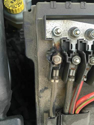

Vieleicht hag ja jemand ein tipp für mich.
Habe einen polo 9n bj 2002 1.2 16v der mir momentan ordentlich sorgen macht.
Abgestellt und nach 3 tagen sprang er nicht mehr an.Vermutung lag an einer übersprungenden steuerkette.
Also steuerkette neu gemacht.und...nix...Fehler ausgelesen...nix...ende vom lied ist das wir alles soweit eingegrenzt haben jnd zu dem Entschluss gekommen sind das die pumpe keinen saft bekommt.also mal plus drauf und siehe da
das ding läuft...also neues bordnetzsteuergerät eingebaut und wieder nix.so langsam gehen mir die ideen aus.
Jetzt seid ihr gefragt...jemand eine idee?

Warum denn neues Bordnetzsteuergerät, wenn die Pumpe (ist doch wohl Kraftstoffpumpe gemeint) keinen Saft bekommt ?
Da würde ich doch erstmal die Sicherung (SB41 ?) und danach das Kraftstoffpumpenrelais überprüfen.

Dafür gibt es unabhängig vom eigentlichen Kraftstoffpumpenrelais extra das Relais für Kraftstoffvorlauf.
Wie gesagt es kommt kein saft an der Kraftstoff pumpe an.kabel ist aber ok.
Dann musst Du eben den Weg vom Relais bis zur Pumpe nach der Unterbrechung absuchen. Irgendwo wird ein Kabel wohl doch nicht ok sein, wenn Du sagst, dass Du Sicherung und Relais geprüft hast.

Ein Phasenprüfer ist wohl kaum geeignet um an der Bordnetzspannung an einem KFZ auch nur irgendwas zu messen. (Und selbst an 230V sollte man das Ding meiden, nennt sich nicht umsonst Lügenstift)
Besorge dir mal ein Multimeter, dann Spannung und eventuell Strom messen.
Ich tippe laut deiner Beschreibung mal auf Spannungsfall irgendwo zwische Relais und Pumpe.
Was willst Du denn mit einem Phasenprüfer ausrichten? Nimm ein Multimeter, mit dem Du Spannungen und Widerstände anständig messen kannst und gehe dann systematisch auf Fehlersuche. Wenn Du vermutest, dass die Relais vom Bordnetzsteuergerät bzw. Motorsteuergerät nicht angesteuert werden, dann prüfe das doch an den entsprechenden Kontakten der Relais im Relaisträger. Und wieso 3 Relais ?
Die Kraftstoffpumpe wird nur vom Relais für Kraftstoffvorlauf J643 (404) und vom Kraftstoffpumenrelais J17 (167) angesteuert.

Also ich habe festgestellt das an den relais schon kein strom ankommt.was bedeuten würde das wohl das motorsteuergerät ein weg hat???oder?
Weil bordnetzsteuergerät ist schlon getauscht sowie 3 relais für die kraftstoffpumpe.damit meine ich ich hatte 3 relais rummliegen ??
Unmöglich das alle 3 kaputt sind.
Frage 1: Bist du sicher das du das richtige Relais getauscht hast?
Frage 2: Woher kam am Pumpenanschluss das leichte glimmen vom Lügenstift?
Ich glaube du verrennst dich da in was.
Kauf dir ein halbwegs ordentliches Multimeter, kann man immer mal gebrauchen und frisst kein Brot wenn man es erstmal hat. Sowas sollte reichen: Multimeter
Natürlich kannst du auch auf Verdacht erstmal alle möglichen Teile tauschen, nur ob es das bringt?
Selbst mit einem multimeter gemessen kommt nix an.
Ich bin soweit das die relais nicht angesteuert werden.welche Möglichkeiten gibt es denn da noch???
Wo hast du mit einem Multimeter gemessen und vorallem an welcher Stelle hast du dir Masse (also den Minus Pol) genommen?
"rumliegende" Relais liegen meist rum, weil man sie aus irgendeinem Grund aussortiert hat. Und Tauschen ist oft der Begriff für Schrott durch Schrott ersetzen. Oder willst Du sagen, dass Du alles neue Ersatzteile verwendet hast ?
Ist im Moment aber auch egal, denn sowohl Bordnetzsteuergerät als auch Motorsteuergerät schalten nur Masse an die Relais. Wenn also kein Strom ankommt bei Kontakt 30 und/oder 86 vom jeweiligen Relais, dann liegt es weder am Steuergerät noch am Relais, sondern an den Zuleitungen. Hast Du schon mal die Blechstreifensicherungen unter der Batterieabdeckung gründlich geprüft ?
