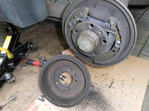

Räder runter, Bremstrommeln ziehen, und die Bremse begutachten (lassen). Mal angenommen, es ist Staub/Abrieb in der Trommel, können durch eingedrungene Feuchtigkeit die Beläge an der Trommel festkleben. Kommt Frost dazu, verschlimmert es sich noch. Noch schlimmer wäre, die Radzylinder sind leicht undicht, dann wird es nochmals verstärkt.

Unser, bzw der Polo vom Sohn muß demnächst zum TÜV. Da mach ich so, oder so die Bremsen mal auf. Vor ca 3 Jahren erneuert, alles dicht, alles gangbar, aber hat sich einiges an Abrieb angesammelt. Ausgeschmirgelt, gereinigt, und wieder zusammengesetzt. (Polo 4) So sollte es gemacht werden. Dauer: ca ne 1/4 Std pro Seite. Leider festgestellt, daß die Bremse vorne komplett mit Bremsschläuchen neu muß. :rolleyes: Also kommt wieder Arbeit auf mich zu. (Bei 180.000 darf er das auch.)
