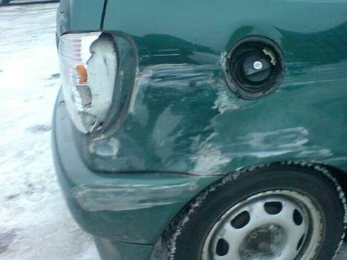

eine Freundin hat ihren Polo mit einer Leitplanke kuscheln lassen. Sehe ich das richtig, dass man das Seitenteil austauschen muss? Hat jemand einen Tipp, wo man im Raum Berlin das preisgünstig machen lassen kann? Selber bekomme ich das leider nicht hin, jedenfalls nicht ohne kompetente Hilfe.

warum austaschen?
bissle mit´n gummihammer und stück holz geht das wieder halbwegs gerichtet,wenn dann noch schön seit soll,erst spachteln und dann lacken,fertig... und ansonsten,wenn das ding nen Youngtimer oder sowas werden soll,dann würde ich persönlich lieber nich auf billig sondern auf ORDENTLICH gemacht wert geben...
Rücklicht muss aber ausgetauscht werden und nen neuen Deckel für den Tank wird man besorgen müssen,wenn der verloren gegangen ist...
ach und wie geht es dem Reifen und der Felge?da ich sehe das auch stoßstange was abgekriegt hat...

wie schnell war der aufprall?  bzw. war noch ne Hürde (Bordstein o.ä.) auf dem weg zur leitplanke, was die hintere Radaufhängung beschädigt haben könnte?  ansonsten sinds ja hauptsächlich Beulen, Kratzer und Austauschteile...
Themenstarteram 4. Februar 2010 um 19:17

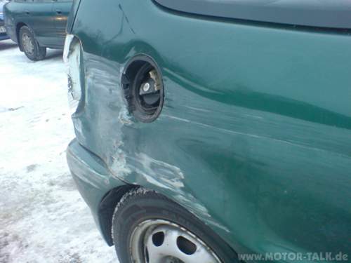

So, hier mal noch zwei weitere Bilder. Selber gesehen hab ich das Auto noch nicht.
Der Unfall passierte auf der AB bei Eisglätte. Sie war zu schnell, das Auto drehte sich und rutschte anscheinend mit der hinteren rechten Seite zuerst an die Leitplanke um sich danach komplett mit der rechten Seite an die Planke zu legen. Der Wagen ist von vorn bis hinten verkratzt aber nur hinten so verbeult. Nach ihrer Beschreibung und den Bildern würde ich vermuten, dass die Aufhängung nichts abbekommen hat.
Schweißen kann ich halt nicht, insofern ist es meine Sorge, dass das ausschließlich mit Austauschen zu machen ist. Zumal in dem Bereich ja die Öffnung für den Tankstutzen ist und es das Blech offensichtlich bis über den Bereich, wo die Leitplanke war, reingedrückt hat (siehe Foto). So wird wahrscheinlich der Tankdeckel gar nicht passen oder zumindest nicht schließen. Heckleuchte passt derzeit wohl ebenfalls nicht, das auszubeulen sollte aber kein Problem sein.
Von meinem Golf kenne ich den Aufbau des hinteren Kotflügels im Bereich des Tankstutzens mit Außenblech, Innenkotflügel, noch einem Blech bzw. dem Radkasten dahinter. Vermutlich wird es beim Polo ähnlich sein. Da kommt man auch wohl nur schwer mit Ausbeulwerkzeug ran. :(

aber eigentlich kriegste das hier auch hin sollte sogar recht einfach gehen weil das rücklicht ja eh raus musst kommste sogar gut an den knick undso ran ;)

Hat zufällig jemand mal ein Foto da, bzw. kann beschreiben, wie es um den Tankstutzen herum aussieht? Da scheint ja so eine Art Topf drin zu sitzen.

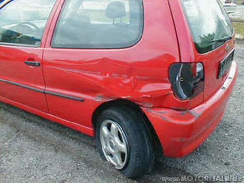

Naja also vernünftig ausgebeult wirst das nicht mehr kriegen, besonders am Radlauf und der Kante zum Rücklicht hin nicht. Weils am Radlauf doppelwandig ist, wirds schwer, da ranzukommen. Ich würd nen neues Seitenteil einschweißen. Hab hier mal drei Bilder von nem Unfaller, den ich mir mal gekauft hab und selbst repariert hab.

da kann man nur sagen,Saubere Arbeit!!!
also so auf bildern ist der wagen nich wieder zu erkennen.
aber sowas brauch auch seine zeit und aufwendung mit Liebe zum Detail... :D ;)

Also rankommen wirst du wenn du innen einfach alles raus nimmst, aber das Ausbeulen wird sicher nicht so klappen wie du es dir erhoffst...
Wie hier auch schon gesagt wurde die Kanten werden verdammt schwer und du musst aufpassen das nichts reisst...
Hab das selbe bei meinem Bruder mal gemacht und ein Schlag zu doll und das Blech war so geknickt das es einen Riss hatte -.-
Und dann habe ich es wie hier auch schon vorgeschagen wurde versucht zu Spachteln und Drüber zu lacken...
Naja wurde total Wellig und Rissig... einfacheine zu große Fläche...
Nur wenn du niemanden hast der dir das Schweist versuch dein Glück mit dem Hammer und Holz ;)
Aber mach am besten ein Lappen ums Holz nicht das du Kanten reinhaust ;)
