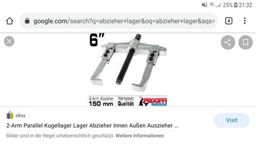

Hallo passt der neuere Kettensatz auf den CBZ motor wo man normal das untere Ritzel nicht wechseln sollte laut VW? Kriegt man das Ritzel gut runter und das neue wieder drauf?
Ich nehme an du willst den originalen Kettensatz nehmen.
Ob man untere Kettenritzel runter bekommt und gut drauf bekommt . Ich würde ja jaein . Dieser ist gepresst , man muss ihn abziehen und wieder drauf pressen.

So heute mal die Kette demontiert und die Ritzel mal angeschaut.Aber seht selbst wie das Zeug nach 88000km ausschaut bei VW wurde schon mal auf Garantie bei 40000km die Kette gewechselt .Herausforderung morgen das untere Ritzel abzubekommen und das neue wieder drauf.

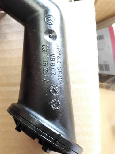

Hallo ,glaube Ursache gefunden zu haben
Ja da hat jemand zu viel Dichtmasse darauf gemacht oder die alten nicht richtig sauber gemacht.
Ich will auch demnächst nochmal Ran. Warte auf die Teile .
Steht auf dem Siebhahn eine Teilenummer?
