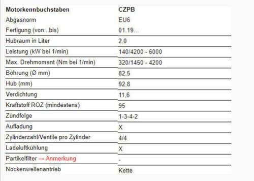

Hat jemand genaue Daten vom neuen Polo GTI Motor , dieser hat nun 207 PS
116 Antworten
Interessiert mich auch brennend!
Aus Erwin lese ich MKB DNND; FSI-Direkt. Bosch..
Aber mehr finde ich noch nicht.
Themenstarteram 11. März 2021 um 20:47

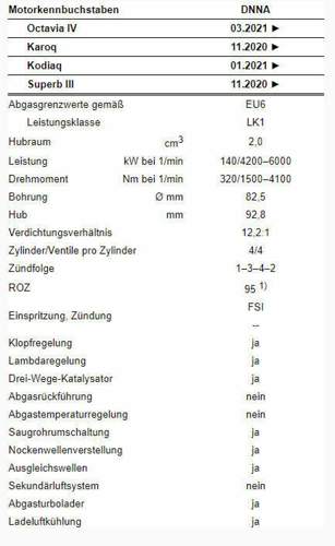

ich weis das es im Superb auch den Motor wieder gibt und er höher verdichtet ist, ob das beim Polo GTI auch so ist ?
Czpb-tsi
Dnna-tsi
Die Saurohreinspritzung scheint er nicht mehr zu haben zu dem DKZC; aber wieder nochmal höher verdichtet wäre ja ne Katastrophe..
Saugrohreinspritzung ist schon länger weg und die höhere Verdichtung durch Miller ist weder neu noch schlecht

Der GTI mit dem 147KW Motor hat die Saugrohreinspritzung noch; die höhere Verdichtung ist einzig beim Leistungssteigern nicht sehr förderlich.

Ok, vielleicht galt es auch nur für Golf GTI/Tiguan Varianten?
zB der Golf millert nicht?
Themenstarteram 12. März 2021 um 9:18
GOLF hat keinen Miller beim Tiguan bin ich mir nicht sicher , es betrifft das noch den Audi A1 & A4
Der Golf hat den meine ich nicht, den A3 gibt’s aber meine ich auch als 2.0 TFSI ultra, dann auch mit Miller.
Hätte jetzt beinah gesagt alle 2.0 TSI mit 190PS sind Miller?!
Stimmt.
Oha, ich dachte die Aufstufung gabs nur weil der bisherige mit den Daten so stark nach oben gestreut hat, sagte das mal nicht wer hier? Interressant zu wissen
