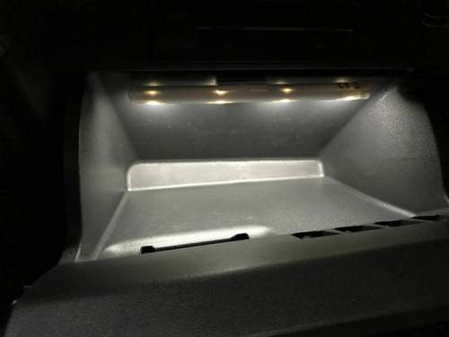

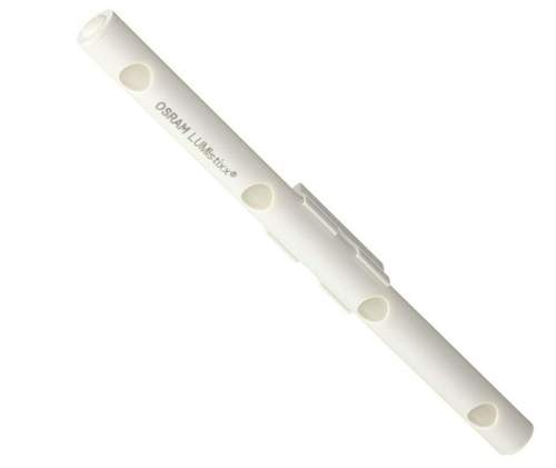

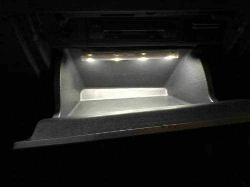

Ich habe den Polo 6AW - aber auch kein Licht im Handschuhfach. Diverse gute Anleitungen gibt es ja schon. Aber immer mit Kabel, Klemmen und bisschen Aufwand verbunden. Ich habe diese Lösung einfach im Handschuhfach montiert am oberen Ende der Klappe, so das es möglichst wenig die Dinge im Handschuhfach stört. Angenehmer Zusatznutzen: man hat immer eine mobile Lampe wenn es mal nötig ist. Und ja - muss von Hand an- und aus geschaltet werden. Macht aber sehr gutes Licht und ist frei positionierbar da in dem Halter 360 Grad drehbar.

Hört sich interessant an. Könntest du davon mal ein Bild machen?
Na klar, gerne anbei. Einmal so das es eben rein ins Fach / Rückwand leuchtet, einmal was nach vorne gedreht (des es in dem Fall nicht die Kamera blendet - geht aber um 360 Grad in dem Clip. Wie man mag). Und das Original Bild von Osram.

Danke dafür!
Verkehrt ist das wirklich nicht.
Denke ich werde mir die mal bestellen. So oft gehe ich nicht ans Handschuhfach und ich denke die Batterie wird so einige Zeit halten.
Für 8,49 EUR perfekt...

Ist ein Pad zum Kleben dabei. Sehr dünn. Habe es mit TestStrips versucht. Alles nicht so erfolgreich da strukturierte sehr glatte Oberfläche. Ist immer wieder ab gefallen. Am Ende zwei ganz kleine Schrauben genommen. Achtung: ganz dünn vorbohren oder stechen, dann ganz kurze Schrauben nehmen (die dabei sind braucht man nicht von der Länge). Dann bleiben bei eventuellen Rückbau zwei fast nicht sichtbare Löcher über. Muss man dann aber schon suchen. So sieht man sie im normalen Gebrauch nicht. Gutes Gelingen wünsche ich!
Vielen Dank für die Info, werde es so machen.

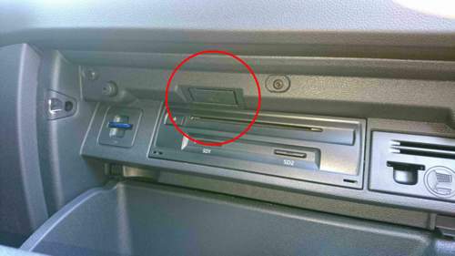

Ist sicher eine gute und einfache Lösung, aber da ich ein Perfektionist bin, möchte ich auch eine perfekte Lösung. Darum hab ich heute mal genauer hingeschaut und gesehen, dass es eine auszubrechende Öffnung mit 46x21mm gibt (Bild).
Gibt es hier jemanden, der ETKA hat und mal nachschauen könnte, ob es für diese Öffnung eine originale Leuchte gibt, ich schätze, diese müsste dann ca. 45x20mm haben.
Danke!

Ich werde morgen mal auf der Arbeit schauen... Arbeite bei nem Audi-Händler im Teiledienst ;-)
