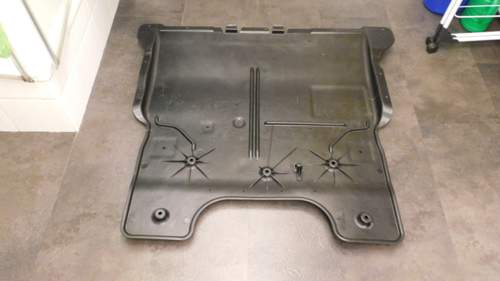

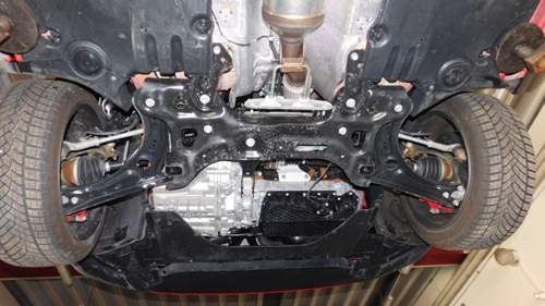

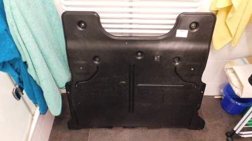

Ich habe vor bei meinem GTI den großen Unterfahrschutz unter der dem Motor zu montieren, damit es den ganzen Dreck im Winter jetzt da nicht so reinhaut. Der 1,0 TSI z.B. hat diesen Schutz ja. Ich habe mir das Teil auf Verdacht mal bestellt und es zur Probe drangehalten. Es sollte passen... Mir erschließt sich nur nicht mit was für Schrauben etc. das Teil am Achsträger befestigt wird.
Daher meine Frage/Bitte: Könnte mal jemand hier, dessen Polo diese große Abdeckung unter dem Motor hat, schauen wie die befestigt ist und vielleicht sogar ein paar Bilder machen? Mein VW Händler sieht sich nicht in der Lage mir die Infos geben zu können, ohne dass er ein passendes Fahrzeug oder eine FIN hätte...
Ich habe leider auch noch keinen passenden Polo finden können, wo ich hätte nachschauen können...
Ich wäre euch sehr dankbar!

ich kann dir gerne Fotos von meinem machen, habe den 1.0 TSI. Hast du geklärt, warum der den Schutz nicht hat? Will dir da gar nicht reinreden, aber evtl ist der wegen einer anderen Kühlung nicht dran?
Am Aggregateträger sind 3x WHT000729A verbaut.
Die beiden hinteren sind Plastik-Spreizniete (da weiß ich die TN leider nicht).
Würde aber dennoch abklären, ob damit Kühlungsprobleme entstehen könnten oder nicht.

Also beim Golf Gti, der ab Werk auch die kleine Verkleidung verbaut hat gibt es auch keine Probleme mit der Großen Abdeckung. Vorne ist die Luftöffnung und die Warme Luft kann direkt hinter dem Achsträger wieder abgeleitet werden
