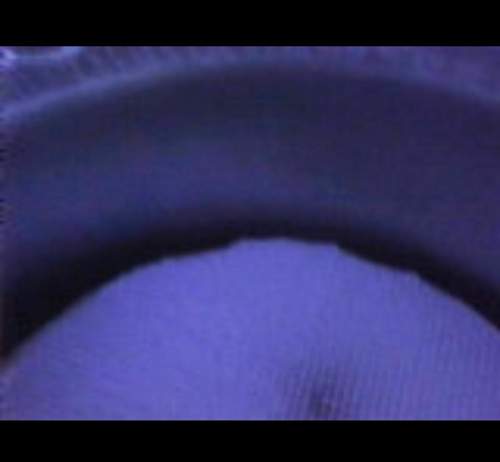

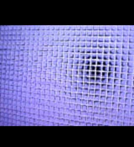

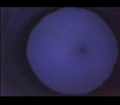

Zylinderkopf Bild kann ich ja einmal hochladen und Motorbild.

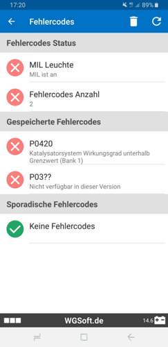

Themenstarteram 26. März 2021 um 16:22
Heute schon im kalten Zustand Motorkontrolleuchte an gewesen, nochmal Fehler ausgelesen. Ich lade mal Screenshot hoch. Vielleicht kann mir einer was dazu sagen.
