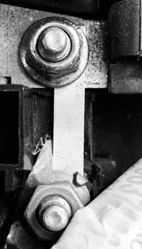

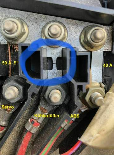

Hallo @benello,
ich hab den 50 (lila markiert auf dem Bild) mal abgezogen, läuft weiterhin durch.
Kann man dabei irgendwas falsch machen? Ist ja nur eine Steckverbindung wenn ich das richtig sehe.
Das gemeine ist, dass nach dem Austausch des Anlassers, das erste Mal Motor starten einwandfrei ging. Hab ihn dann ausgemacht und wieder ein zweites Mal getestet und ab dann lief er durch solange die Batterie angeschlossen ist.
Batterie also abgeklemmt und etwas geguckt, hab dann eine kaputte Sicherung auf der Batterie entdeckt (blau eingekreist), hab die ausgetauscht - keine Änderung.
Hab den Zündschlosschalter ausgetauscht, leider weiterhin keine Änderung.
Ich hab auch die Batterie angeschlossen und den Anlasser mal (kurz) laufen lassen um dann die Zündung zu betätigen, da tut sich dann aber nichts - Motor springt nicht an und es klingt auch nicht danach als würde irgendwas passiert.
@Pacman1982 - bei den Kabeln (grün und gelb markiert) kann man glaube ich nichts falsch machen, da die jeweilige Länge es garnicht zulässt.
Oder hast Du einen anderen Gedanken, wenn Du fragst ob die richtig angeschlossen sind?
Anlasser
Sicherung
@polobuddy schrieb am 9. Juli 2021 um 08:13:02 Uhr:
Ja aber das steht die Teilenummer drauf ! Mach doch Mal davon ein Bild ! Dann können wir für dich das richtige Teil raus suchen!
Hallo @polobuddy, anbei zwei Bilder vom alten Anlasser.
Da der 'nur' nachgezogen hat, sollte ich den ggf. mal erneut einbauen und gucken ob dann alles richtig läuft (bis auf das nachziehen) bevor ich etwas erneut bestelle ??

@klunico schrieb am 9. Juli 2021 um 08:32:55 Uhr:
Hallo @benello,
