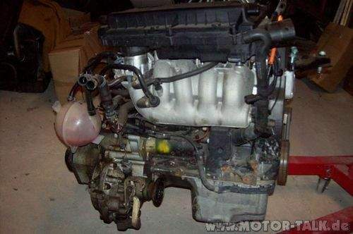

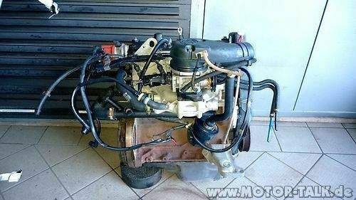

betr. : Bild 5
tippe da auch eher auf den Nockenwellensimmering als auf die VDD.
MFG
