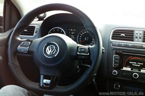

Moin,
uns so schauts im Polo live aus    :cool:
vadder

Themenstarteram 22. Oktober 2011 um 10:58
Original geschrieben von vadder.meier
Moin,
vadder
:) Wo ist das Bild her ? Von dir ?

yepp, ist in meinem Polo
Vadder
