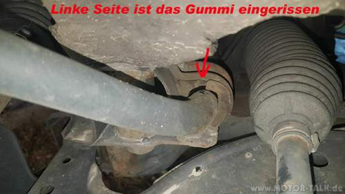

Habe seit einigen Wochen an der linken vorderen Achse diese polternden Geräusche sobald ich auf holprigen Straßen fahre.
So ähnlich wars auch damals als die Gummilager von den Querlenkern rissig waren.
Aber diese sind noch in Ordnung, dafür ist an eine Stelle (weis net wie das Teil heißt oder ob man das einfach austauschen kann) das Gummi etwas eingerissen was rechts noch ok ist.
Könnte dies die Ursache dessen sein? Ansonsten die anderen Gummilagerungen die ich beim Räderwechsel in Augenschein nehmen konnte scheinen alle noch ok zu sein (siehe auch Fotos)
Auto: Golf4, 2.0l, AZJ 264.000Km, 4 türig
Eingerissenes Gummi
Scheint auch ok zu sein
Scheint auch noch ok zu sein
Das ist die Lagerung der Stabilisatoren.
Und ja, die sehen bei dir beide ziemlich fertig aus! Und ja, die verursachen tatsächlich polternde Geräusche.

Also auf dem letzten Bild scheint der Stabi in der Buchse ziemlich viel Luft zu haben.
Themenstarteram 20. November 2018 um 12:52
Danke aber das ist die rechte Seite, da poltert es net, nur links.
Wie dem auch sei, austauschen könnte man ja beide Seiten (wenn es denn auch daran liegen sollte) nur, kann man die Buchsen einfach austauschen, das sieht mir nicht so aus da die Buchse ja ringähnlich geschlossen ist und die Stange da irgendwie durchezogen werden mus? oder ich mache einen Denkfehler
Das ist das Stabilager ;-)
Das solltest du tauschen. Aber beidseitig.

@krockie schrieb am 20. November 2018 um 13:52:45 Uhr:
Das habe ich gelesen, allerdings hat die Buchse soviel Luft, dass man schon durch gucken kann.
Themenstarteram 20. November 2018 um 13:03
Ok danke an alle.
Nachdem ich weiß wie das Teil heißt habe ich ich mir vorhin ein Video darüber angeschaut, wie man es wechselt.
Das Gummi ist doch nicht ringförmig sondern auf der einen Seite offen :)
Das sieht sehr einfach aus.
Nur das Wetter find ich momentan bissel zu kalt um draußen zu schrauben.
Muss auch im März zur nächsten HU, vielleicht mache ich es bis dahin oder lasse es in einer Werkstatt machen.

@das-markus schrieb am 20. November 2018 um 13:53:51 Uhr:
Beim Kauf der Stabigummis solltest du vorher den Stabi im Durchmesser messen.
Es gibt 19, 21 und 23mm... erneuere auch die Schellen und die Schrauben.
Zum Festziehen der neuen Schellen, habe ich mir mit einer Schraubzwinge beholfen, und damit die Schelle nach vorn gezogen, damit die neue kurze Schraube ordentlich greift.

Leider muss es nicht zwangsläufig passen. Auch @JulHa hat da schon schlechte Erfahrungen gemacht. Passendes Model ausgewählt, und die Stabigummis passten nicht. Deswegen einfach kurz mit dem Messschieber nachmessen. Ist doch schnell gemacht, einfach mal mit 2 Räder auf nen Bordstein fahren, und drunter legen.
