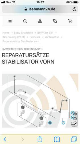

Polternde Vorderachse
BMW hats wohl nicht so mit der VA.
Bei meinen damaligen e90 320d von Bj. 2006 hat die VA bei leichten Unebenheiten schon recht gepoltert und das einfedern vom Dämpfer war gut wahrnehmbar.
Beim jetzigen e91 325i ist es das gleiche Problem. Mit dem poltern und den Dämpfer Geräusch die hinteren Stoßdämpfer wurden Anfang des Jahres erneuert die vorderen waren oder seien noch gut laut BMW Vertragswerkstatt.
Habt ihr ebenso die Geräusche bei der VA.

Ich tippe da eher mal auf die Pendelstützen.

Habe die letztes Jahr ersetzt , ohne erfolg
Mach die beiden Lenker oder die Lenkerlager vorne links und rechts neu, dann rumpelt auch nix mehr.

Welche meinst du, die grossen oder die kleinen?
Ja genau.
Beide natürlich.
Ok,

Habe ebenfalls ein Poltern an der VA und reklamiere das seit einem Jahr.
Getauscht wurde bis jetzt:
2x Dämpfer
2x Federn
2x Pendelstützen
2x Domlager
2x Stabilager
Laut Werkstatt Poltern klar vorhanden, aber nichts ist ausgeschlagen, nichts auffindbar --> ist so, kann man nichts machen
Motorlager...
Im schlimmsten Fall kann es auch das Lenkgetriebe sein...
Motorlager denke ich nicht
