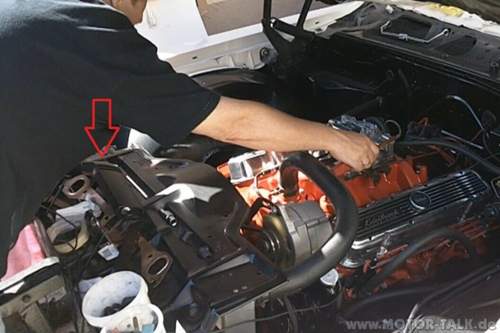

So,
hier mal ein Video vom 6.6l SmallBlock, seit Samstag läuft das Maschinchen.
http://www.youtube.com/watch?v=-WazAZov_fI
Gemacht wurde:
- 8x neue Zündkerzen
- 8mm Zündkabel in rot mit Kabelführungen aus Metall
- Umbausatz auf elektronische Zündung
- neue, verbesserte Wasserpumpe
- neuer Steuerketten-Kit
- neue Nockenwelle, inkl. Lager und Stößel, sowie Ventilfedern
- neue Kolbenringe
- ein Motordichtsatz mit allen Dichtungen und Froststopfen
- ein neuer doppelter Aluminumkühler, ein neues Thermostat
- verchromter Wasseranschluss am Motor und neue Ölpumpe
- neue Benzinpumpe
- Edelbrock Ansaugspinne
- Edelbrock 650er 4-fach Vergaser der ThunderAVS-Serie
- verchromte Benzinleitung und Edelbrock-Ventildeckel
- Getriebedichtsatz mit Ölsieb
Ich mache gerade eine Restaurationsbeschreibung mit Bildern für unsere Homepage,
ein Link hierzu folgt dann noch...
Gruß SCOPE
