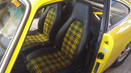

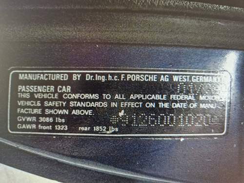

Themenstarteram 25. Oktober 2023 um 11:18
ich habe einen Porsche 912 Targa, den ich aus dem nicht europäischen Ausland nach Deutschland importieren und verkaufen möchte.
Was ich brauche sind Herkunftsangaben, da mir nicht klar ist, ob es ein US oder deutsches Fahrzeug ist.
Ich füge Fotos vom Porsche und vom Typenschild bei.
MfG

Das ist kein 912E. Es gab nie eine Targa Variante des Fahrzeugs, nur Coupe und schon gar nicht mit einem Whaletail.
Ich gehe davon aus, daß dies ein 911er ist.
Auf Wunsch gab es doch bestimmt alles!?
Die Frage ist dann, ist es ein echter 912E Targa wie die Plakette zeigt oder ein gebastelter 911 Targa mit falscher Plakette.
Was liefert die VIN an Infos?
Nein, beim 912E gab es eben nix anderes und schon gar nicht einen Targa. Es wurden nur 2099 Autos gebaut, einziges Add-on war ein Schiebedach und da gab es ca. 500 Autos.
Die FIN ist keine 912E FIN, da diese mit 912600xxxx beginnen.
Das ist ein verbastelter 911er oder der Verkäufer hat sich vertan.

Ich habe mir nochmals alles genau angesehen. Fakt ist, dass auf dem Typenschild 912 steht. Hinten ist ein 911 SC Emblem.
Es ist augenscheinlich ein Targa und es gibt keine sichtbaren Umbauspuren. Original Lack. Angeboten als 1979, aber kein Hinweis auf das Jahr am Porsche selbst.
Den Karren willst du kaufen?
Das passt doch hinten und vorne nicht...
An Hand der Fahrzeugidentifikationsnummer lässt sich doch einiges herausfinden. Zumindest das Modelljahr. Bei den europäischen 911/912-Modellen ist dss Modelljahr die 4. Stelle bei den 10stelligen VINs, ab 1980 hat sich dies geändert.
Der Aufbau der VIN ist im Ersatzteilkatalog beschrieben. Die ersten 5 Stellen der VIN sind interessant.

6-stellige Fin gab es nur bis 67...
