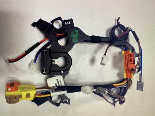

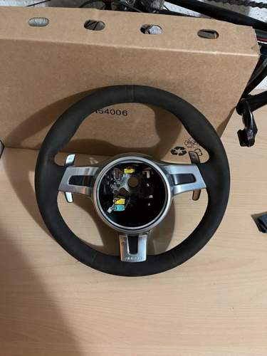

Ich hab das neue Lenkrad nun umgebaut sowie die beiden GPS Adapter zwischen gesteckt.
War recht einfach nun muss ich dem Wagen nur noch sagen er hat ein MFL Lenkrad verbaut.
Normal sollte das jetzt ein Codierer machen aber mal eine ganz blöde Frage:
Kann es sein, das man das auch im Experten Modus über die Paddel PDK einstellen kann?
Ich hab jetzt das hier gefunden aber so ganz werde ich nicht schlau aus der Übersetzung
obere ersten 2 Absätze was auf mein Fahrzeug hinweist
Porsche 991.1 / 981 / 970 original ausgestattet Sport Design Lenkrad (Mit PDK Schaltwippen Version) und mit Sport Chrono Paket, Upgrade auf Multifunktion, kein "Multifunktions-Aktivierungscode" erforderlich,
Das ist genau meiner !!!
https://gpsadapter.us/.../...ering-wheel-to-multifunction-coding-guide
Ich bin hier etwas vorsichtig bevor ich einen Fehler mache Farge ich hier mal in die Runde brauche ich hierfür eine PIWI oder nicht?
Muss ich erst denn Experten Modi mit PIWI aktivieren ?

ja Piwis und es gibt kein Experten Modi, sondern der Entwicklermodus, ist gemeint.
Du brauchst den Piwis Tester dazu. Auf dem Bild aus deinem Link das ist die Menü Ansicht aus dem Piwis Tester

Ich habe in meiner nähe einen netten Kontakt bekommen mit einer PIWI und da er mir auch den SAGA codiert schauen wir da einfach mit der PIWI mal drüber ,sollte dann ja auch damit zusammen gehen.

Kurzversion:
a) Lenkrad samt Adapter einbauen
b) Auf MuFu Lenkrad codieren (Tester benötigt)
c) sofern kein SportChrono vorhanden: Freischaltcode besorgen und Lenkrad mit dem Tester für MuFu freischalten. Bei SportChrono ist MuFu Funktion bereits freigeschaltet, also entfällt c)
d) Raute Taste aktivieren (Tester im Entwicklermodus benötigt, also nicht im PZ möglich)
e) enjoy.. :);)

Kann man auch die neuen Lenkräder benutzen zb vom taycan oder benutzen diese ein anderes Protokoll? Passen die Stecker?
Als Beispiel unten ein Lenkrad und die Frage ob dieses mit Adapter von gps funktionieren würde?
Mit freundlichen Grüßen
Lenkrad
Nein, passt nicht. Du brauchst ein Lenkrad aus zB Macan VFL / Cayenne 2 FL.

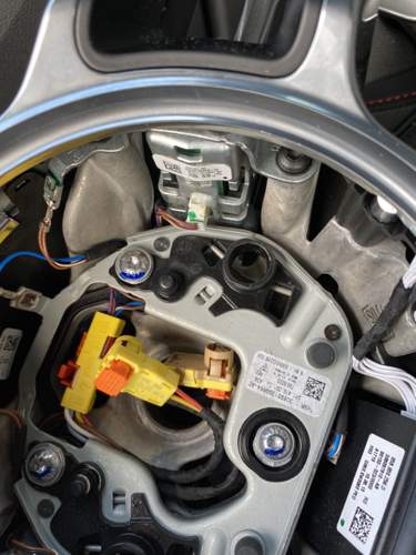

Der gelbe Stecker oben unterscheidet sich wie ich sehe beim Macan / cayenne Facelift von den 971 Lenkrädern hat jemand Erfahrungen gemacht mit dem Umbau von diesem Stecker?
Die gelben Stecker sind meines Wissens nach für den Airbag, da sollte man wirklich nur ran wenn man genau weiß was man tut....
Gelb und manchmal auch Blau oder beides sind in dem Fall die Airbag Stecker richtig. Da sollte man auch wenn man glaubt zu Wissen was man tut die Finger weg lassen. Fehlfunktion am Airbag ist kein Spass, wenn der während der Fahrt einfach mal auslöst kommt Freude auf, und wenn er bei einem Unfall nicht auslöst auch. Da kommt dann eventuell auch noch einer der Untersucht warum das so war und wenn dann festgestellt wird da hat einer an den Kabeln gebastelt kann das seeehr teuer und Ärgerlich werden. Also lieber weitersuchen und das passende Lenkrad kaufen bevor an den Kabeln gefrickelt wird.
